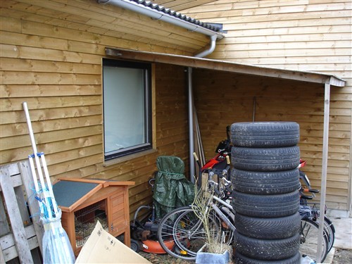

Men for at præcisere hvad jeg skal bruge det til: Scooter, 2 cykler, trillebør, plæneklipper, havefræser, pladevibrator, vinter/sommerdæk til 1 bil, haveredskaber, sækkevogn og evt. lidt af børnenes udensørs legetøj samt lidt diverse småting. Derudover skal der være en plads/bord til mig og min lille metaldrejebænk/metalfræser/metalbåndsav. Disse maskiner står indendørs, og bliver flyttet ud når de skal bruges, de er ikke større end jeg kan bære dem frem og tilbage.
Jeg har ikke råd til at lave et decideret værksted med varme på, selvom det var dette jeg allerhelst ville have. Men jeg er nødt til at finde et bedre alternativ end hvad jeg har nu, se billede 2.

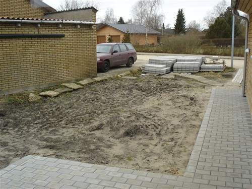

Jeg håber på at jeg kan placere skuret ved siden af naboens garage, for det er lige foran vores hoveddør, så skal jeg ikke bære de små metalbearbejdningsmaskiner så langt og jeg har fliser nok til at kunne forbinde "skuret" med resten af flisebelægningen. Jeg har også en have på den anden side af huset hvor skuret kunne stå, men så synes jeg det skulle ned bagerst i haven fordi vi har en terasse ud for huset men så skal jeg bære maskiner længere og jeg vil være nødt til at lægge fliser frem til skuret pga. trafikken med scooter og mig der bærer maskiner ind og ud.
Billede 1, placering ud for vores hoveddør, skur størrelse anslået til 3x4 meter, men jeg skal lige have tjekket at alle tingene kan være på 12kvm. Desuden er denne placering tæt på skel eller i skel, tæt på 2 bygninger, nemlig naboens garage og vores hus. Jeg er ikke helt klar over hvordan det kan gå med bygningsreglerne.
Billede 2, nuværende rodebutik til mine "udendørs maskiner".

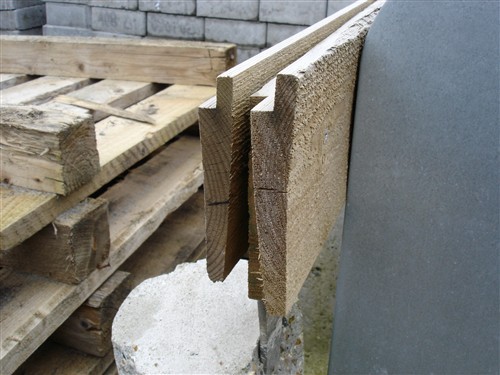

Jeg har bestemt også kraftigt overvejet at holde skuret i samme beklædning som huset, men jeg ved ikke hvad beklædningen hedder, det kan være I kan hjælpe? Jeg brugte et par stykker overskudstræ til at holde postkassen.
Det er Cedertræ og det er KRIMINELT at male det sort.
Det har brug for kærlig omsorg og lidt olie i ny og næ for at holde sig og patinere smukt over årene.
"Lad falde hvad ikke kan stå"
Øhh er du sikker? Det er trykimpr. Jeg har ikke selv valgt træet, men har hele tiden sagt til bygherre at huset skulle males sort.
