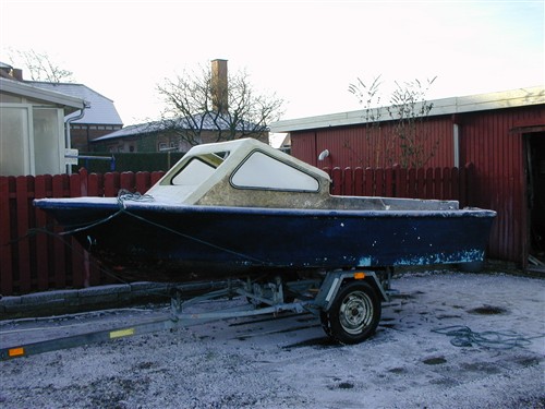

Efter nogen skiven frem og tilbage med bredgaard har jeg besluttet mig for at lave et styrhus selv. I østenfiner som ikke er beklædt med glasfiber.
Bredgaard står fast på at de vil have 50.000 eks moms for et styrhus og det synes jeg nu alligevel er for meget.
Jeg lægger lige nogen billeder ind .
De første er af båden nu.
Det næste er af båden som jeg kunne tænke mig det kom til at se ud når jeg er færdig.

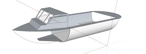

De sidste er 3D tegninger jeg har lavet med Google SketchUp 7.1.
Jeg bygger styrhuset oven på reglingen og så lukker jeg det af i bag med en stor plade.
Første spørgsmål :
Jeg har tænkt mig at bruge 15mm østen finer uden at bygge et skelet op indvendig. Men kan det holde. Jeg skal ikke stå oven på det men for at komme ud på snuden skal jeg støtte på af det. Og skruerne skal jo skrues ind i limningen af træet.
Andet spørgsmål : (Det vigtigste)
Hvordan hulen sætter man vinduer i krydsfiner. Jeg har søgt og søgt men jeg har ikke fundet noget svar. Det foreste ville jeg gerne have så det kunne åbnes. Helst med hængsler i toppen. Så jeg kan skyde ud af det når jeg er på jagt og ikke kommer til at svinge geværet ind i ruden og smadre den. Kan det laves så man ikke smadre det hele første gang man kommer ud i noget sø.
Treide spørgsmål:
Er der nogen der har en ide til en dør der kan lukkes nogenlunde tæt. Kan man godt lave det som en almindelig skur dør med hængsel på så den kan låses. Og få det bare sådan tilnærmelsesvis tæt.

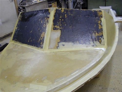

Ja det løber jo stærkt med udgifterne til glasfiber, men jeg købte materialerne hos et lokalt glasfiberværksted, så det var ikke så slemt.
Ja det er i hverttilfælde kønnere end da jeg købte båden som et vrag..
Her er et billede af skumopbygningen, inden støbning.
Jeg har lige været nede og kikke til båden. Det er linjerne i 3D tegningen der snyder. Det skal nok komme til at se fornuftigt ud. Desuden Vis jeg laver alt for meget om så mister jeg en masse plads i styrhuset plus at det bliver væsentligt tungere.
Glasfiber ville være det første valg men, en skal jo kende hans begrænsninger desværre. Prisen bliver holdt på et minimum og vis jeg nu venter med at tage styrhuset af indtil det er færdigt ja så kunne jeg jo pille det af igen. Hvis det går helt galt.
Det er rigtig flot lavet. Hvad for noget skum har du brugt Jens. Det kunne jo være det lige var det jeg havde brug for.

Det var nogle skumplader, jeg købte på en genbrugsplads, de er fra noget tagisolering, der var noget sort pap lignende på den ene side, så jeg mener der har været tagpap på.
Det er såkaldt PUR skum, som ikke er brændbart, og ikke kan opløses af acetone, og polyester.
Det er utrolig let at slibe i fason, jeg limede det sammen med fugemasse og skruede det sammen.
Det giver jo lidt flere muligheder, for at lave runde former, og det vejer jo heller ikke særligt meget, men det at arbejde med glasfiber, er jo lidt noget skod arbejde.

Den store flade rude du har på skitsen,er en udpræget sikkerhedsrisiko, får du en større bølge ind over, skal det være bygget meget stærkt for at kunne holde, Der bør være mindst 1 knæk på fronten.
Har du iøvrigt tænkt over, at du nu fra at styre på den roligste plads i båden, flytter til den mest UROLIGE !

Jeg hade ikke lige tænkt på det med ruden. Måske man skulle vælge noget plastik i stedet for glas.
Men er det plexiglas, acryl eller polycabonat der bliver mat efter kort tid. Jeg kan ikke lige huske det.
<p>Fantasi er vigtigere end viden.</p>
Polycarbonat (lexan)bliver hurtig gult og grimt, men det findes i en coatet udgave, som skulle være bedre.
Plexiglas findes i flere typer, noget af det holder ok.
Ellers skal du vælge lamineret glas, det holder sig pænt, men vejer jo lidt mere...
Hvis en stor bølge rammer så stor en rude er det lige meget hvad den er lavet af.. den vil blive trykket ind eller smadre.

Jeg har taget alle jeres indlæg til kraftig overvejelse og er kommet frem til et nyt styrhus.
hvorfor så så langt frem med det bagerste af styrehus
har du overvejet muligheden for siddegruppe/soveplads forest
sådan så du på det nærmeste flytter telefonboxen frabillede to
frem til forkahyt
You know the old saying- if it ain´t workin´,get a bigger hammer. Or better yet- if it ain´t broke fix it till it is. Well, with these tools you´ll have no problem.
du bevarer jo stadig en flad front, selv om den er opdelt, prøv dog at kikke på andre både ingen ser sådan ud.
