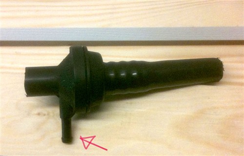

jeg tror vi har fundet problemet...
jeg har vedhæftet et billede af den envejs ventil der sidder
fra bremseforstærkeren hen til motoren..
på den er der en lille studs hvor der sad en slange.
vi fin den tynde slange af og sugede i den og der man
kunne suge vand fra SNE igennem den, den lå faktisk bare
et sted hvor der var meget skidt, blade og sne og dette kunne
den suge ind.
vi har nu blændet den lille studs af og problemet er der ikke
mere.. vi aner faktisk ikke hvad den der slange skulle være god
for men det giver jo mening at når det regnede kunne
den suge vand i igennem den slange..
nu ser vi - men indtil videre ser det ud til at virke!

dræn til kondens

Tror du ikke det kan være den vacuumslange jeg skrev om til f.eks. styring af varmeapparat, der er faldet af?
