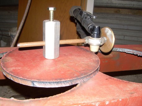

Så blev der koblet til et kraftstik, en prøve i noget 10mm, med håndholdt skæring, kunne lade sig gøre, men kønt blev det da overhovedet ikke.
Jeg lavede så et intermistisk cirkelslag, det var en del bedre, stadig i 10 mm plade, det gik fint med at skære, en rondel på ø 180 mm ...
Men det man forstår ved, plasmakvalitet er det langt fra...
Så fik jeg selv fremstillet en skæredyse, og elektrode, det fungere aldeles fremragende, ingen forskel fra de orginale.
Så som forventet, var det ikke den helt store udfordring, på drejebænken.

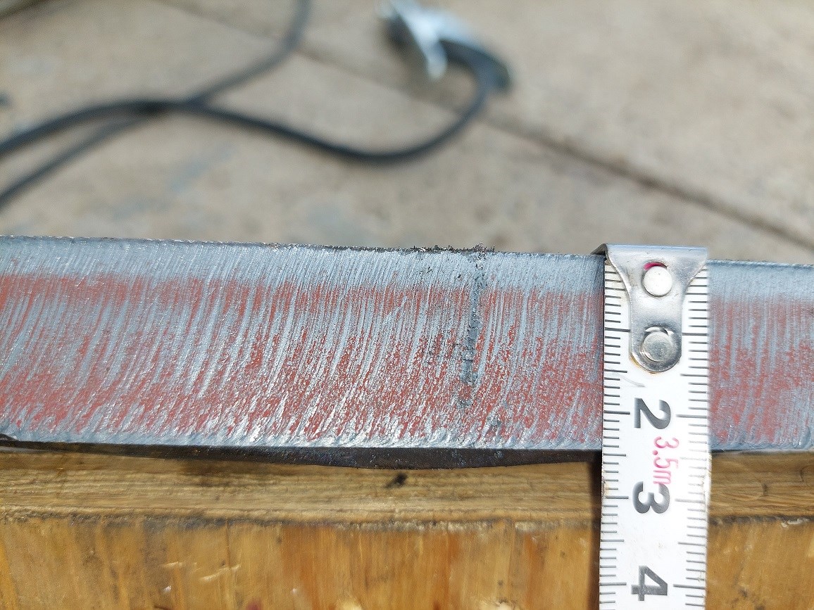

Her et snit jeg lavede i en 24 mm stålplade, det er max tykkelse den kan klare.
