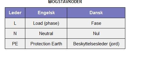

når vi nu er ude i lidt navle pillerri:
kilde:http://cubus-adsl.dk
Betegnelsen Load kan da kun være relevant på en mellemledning.
/ Claus
"Betegnelsen Load kan da kun være relevant på en mellemledning."
Enig, jeg ved ikke rigtig hvad cubus-adsl har røget. "L" er og bliver "Live".
Men det stod på Interwebbet, så det må jo være rigtigt. /Sarcasm.
Bent.
