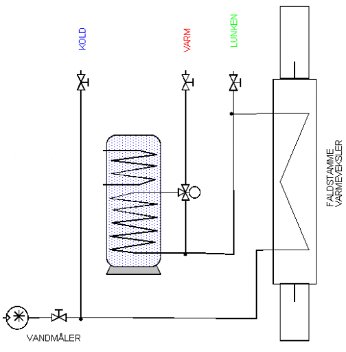

Hej igen,
Har du et procesdiagram på hele det hurlumhej? Er interessant!
Forstår delvist systemet. Hvad er temperaturen på det varme vand? Hvad er flow fra hhv koldt og varmt vand? Har du lavet en masseballance på dit forsøg? I mit hoved er der noget der ikke stemmer.......er måske mig, men et diagram med energi- og masseballance ville være meget informativt.
Jeg har ikke målt temperaturen af det varme vand, men der sidder en shunt på der begrænser hvor varmt det bliver. Jeg ved godt man skal lave en tegning først, og så bygge det, men lige præcis den del af det har vi ikke tegnet da det er ret simpelt. Det kommer til at blive tegnet, det hele, men er det altså ikke endnu.
Med massebalance, så mener du om vandtrykket fra mængden af vandet i veksleren trykker mere eller mindre - eller er det noget med flow du mener? Der hvor vandet kommer ind, og kommer ud igen, er samme højde, så det er så vidt jeg kan se kun et spørgsmål hvilken tryk/flow reduktion der kommer, ved at lede vandet igennem varmeveksleren.
Jeg skal alligevel have tegnet det, så det kan være jeg gør det idag, så kan i se hvordan det virker.

Nu har jeg lavet et simpelt diagram over den del af det som har med brugsvand, og varmeveksler på faldstammen at gøre:
Brugsvand
Alle VARME haner sidder som oprindeligt, på den varme Alle KOLDE hander, sidder nu på den der hedder "lunken" Der er nu trukket nye rør specielt til de få steder der skal være koldt vand, i vores tilfælde er det 1) Den kolde del af batteriet på badeværelse 2) Køkkenvask 3) Køleskab (isterninger) 4) Udendørs (vandslange) Bemærk at *) Stort set alt brugsvand nu kører igennem varmeveksleren, både det varme (før det opvarmes) samt det lunkne. Det stiller ekstra krav til hvor meget vand der kan løbe igennem den, så der er vandtryk nok *) De nye kolde rør er en tynd pexdimension, med isolering. Det betyder at vi nu har dejlig koldt vand, også på badeværelse, inden for få sekunder *) Vandhanen (Oras Ventura) i både badeværelse og køkken har som de eneste forbrugere i huset tilslutning til alle tre vandkilder, varmt og lunkent til sensor delen, og varmt og koldt i den manuelle del af disse vandhaner. Se evt den separate tråd om netop dette emne. Det vil sige, at når man sætter hænderne under en af disse haner der hvor de tænder automatisk, så er det lunkent/varmt der er blandet (man kan vælge hvilket forhold, men der er ikke termostat på). Bruger man den manuelle del af hanen, kan man stadig få helt varmt, og helt koldt vand.

Tak for flowdiagram!!! Tænker lige.....haha
