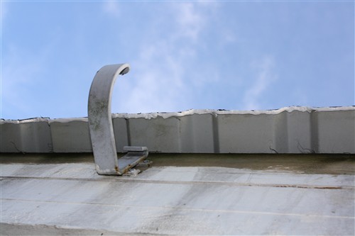

Hej alle
Så er filtet fjernet på det yderste plade og en silikone pølse er lagt på som en slags drypnæse.
Så må vi se om det hjælper, skal nok holde jer opdateret om det er en løsning der fungerer.
Tusind tak for jeres svar.
Flot silikone pølse ikke, ha ha...
Peter Jensen
Det er da ikke så ringe, når man tænker på det ikke er helt nemt at sætte sådan en fugekant nedefra...
Tak, tak det var venligt sagt
Peter Jensen
Hej Peter, kan se du vist har fået løst problemet.. har før hørt at man giver de nederste 20 cm.. i tagrende enden.. en gang mættende lak, så vand ikke trækkes udefra og tilbage ind under pladerne af filten..(håber det er forståeligt)
og ellers hvis taghældningen er 4-5 grader, så skulle du ej få problemer..
