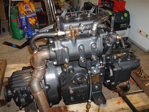

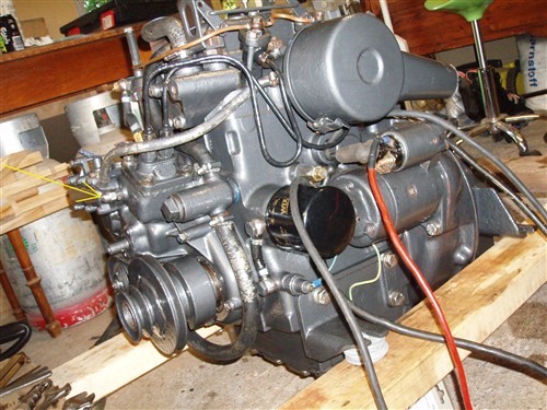

spurgte dig før her itråden om hvilken maling du brugte og fulgte så dit råd :-) så smider lige et par foto af retutatet
hvis det kunne int. nogle?????
motoren har fået en lille omgang og fik startet dyret op her i weakenden :-) den spandt som en m..

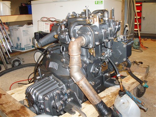

det eneste jeg ikke lige kan finde ud af er hvordan man skal stille den boldt det er en pil til på foto 2.
hogle bud???? der en en fjeder inde i som går over på tryk pumpen..
tllarsen
det er til just. af max. indsprøjtsningsmængde
den var plomberet fra fabrikken.

ok så den skal bare i til den ca max kan gå 3000 omd. min eller?

Max. omdr. just. ved armen til "gasregulering"

ja det håber jeg det gør:-) men mon ikke??
men er der nogle der kan hjælpe med hvor langt den skal skruges i den boldt???

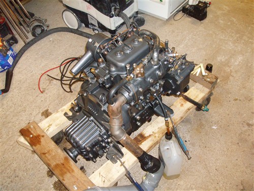

Bare for lige at afslutte min ende, så er motoren blevet linet op, der er fremstillet beslag for gas/gearkabler samt stopknap og det elektriske sytstem for motoren, som holdes adskilt fra alt andet, er Omtrent monteret, nogle instrumenter viste sig defekte og er knap færdigmonteret D.D.
Der er af sikkerhedshensyn monteret et grovdieselfilter før det originale, samt et passende antal sikringer, så ikke alt forsvinder på en gang.
Senere kommer så alt andet eludstyr.
