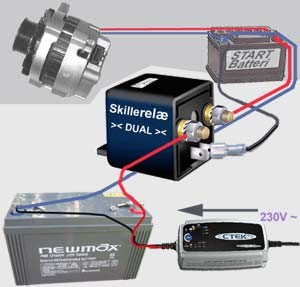

Her er en løsning, jeg tror på. Det er dog ikke det rigtige skillerelæ. Men et simpelt relæ. Kunne ikke lige finde et billede af det helt rigtige.
ErikChristensen
Hej Lynæs
Ser rigtigt ud - den type du har fundet er også fin til opgaven, den jeg snakkede om CARCO kan vist fåes v/palby tror jeg? men kan undersøges ellers har vi den i firmaet, men der kommer jeg ikke ned, her mens det er koldt udenfor :-)
mvh michael
Når alle forsøg går galt - så læs manualen - hvis den ikke er blevet smidt ud????
Hvis du mener den er god, kan den vel sendes, ellers haster det ikke motoren er jo ikke i båden.

Jep no problemos - det er nok den bedste løsning når man tænker på pris - og jo det er jo alt for koldt til at putte motor i :-) men det er da rart at have det hele klart.........jeg tænkte på hvis du skulle gøre det rigtig godt på motoren med ledninger - så kunne du investere i noget vulkaniseringstape kan fås ved mekonomen bla.a. - og så pakke ledn. ind i det du får et godt stabilt og fremfor alt tørt ledningsnet - det koster ca. en lille hund for en rulle men det er hammergodt - det er det samme som man bruger i bilernes maskinrum, så tror jeg godt du kender det.
