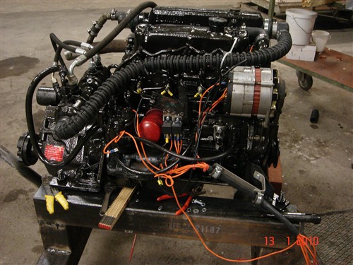

Ja så nåede jeg da lidt videre. Dyrt 75 amp til gløderør og et billigere til starrelæ, og ledninger til motorfunktioner er monteret.
ErikChristensen
Hej Lynæs
Som gammel rotte indenfor faget får man jo næsten tårer i øjnene ved at se så smuk en motor det må være en absolut fornøjelse at lægge den i båden igen - ser bare godt ud -

Tak tak. Motoren er i dag udstyret med følgende givere : kølevandstemp. før og efter termostat, olietryk ( on-off ), ladelampe og ikke andet, men måske skulle jeg ha' en omdrejningstæller, og nok også et amp.meter og voltmeter, nogle mener ikke man kan sejle uden en olietryksmåler, men !!!. Selv foretrækker jeg det så enkelt ( simpelt ) og med så få elektriske installationer, som muligt.
Mine 2 batterier skulle gerne leve hver deres liv, men lysbatteriet skulle gerne lades over et specialrelæ, men det kræver vel en fælles minusforbindelse ?.
Jeg fandt ud af at, omdr.tæll. skal tilsluttes genratorens W, men hvordan ved den, hvor hurtigt det går ?
