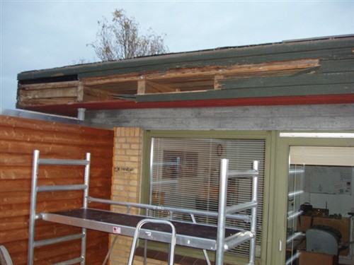

Mit build up tag hælder to steder for selvfølgelig at lette afløbet.

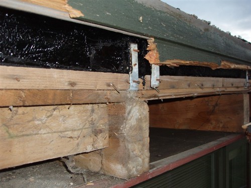

Disse steder er de to øverste stern brædder, fastgjort på en galv. vinkel som er fæstet under tagpappen. Og sternen er derved fæstet fra indersiden. Se billedet 2 og 3. De er fæstet med vinklen, fordi selve tagfladen på disse to steder er ca. 20 cm. under sternkapslen (ikke ill.)
Jeg kan ikke fæste de nye sternbrædder fra indersiden igen, uden at bøj/brække tagpappen (der er 2-3 lag) med risiko for at ødelægge pappen og lave huller.
Hvordan fastgøre jeg de to øverste nye sternbrædder...???

Jeg havde forestillet mig at fjerne den galv. vinkel og trekant liste der ligger yderste på undertaget (den ligger alligevel 2-3cm fra pappen og har derved ikke nogen funktion længere) og skrue de to øverste sternbrædder sammen på indersiden med en 8-9 mm.  plade/liste - med skruer og lim, således at de hænger sammen når jeg monterer dem. mon det vil virke..?

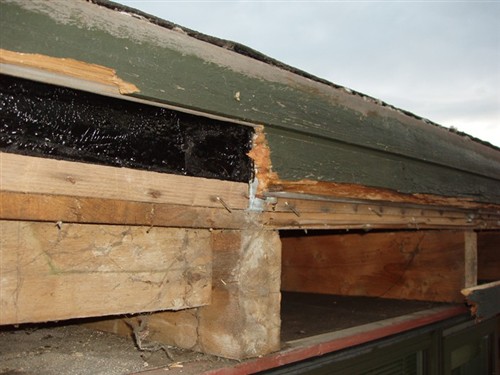

Midt i billedet er vinklen let skjult under et stern.. (billedet nedenunder)
skruerne stikker som nævnt ud fra indersiden..
