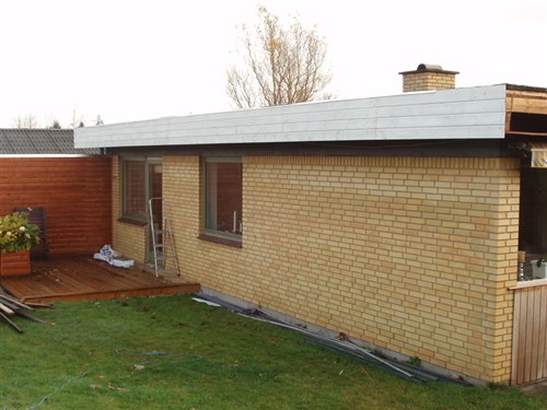

Her er hvad jeg havde på pc'en. Det er kun en enkelt side af huset.. Jeg vil vente til foråret med de sidste billeder, så er alt træværket malet færdigt (det hele bliver hvidt) og vinduer og døre skiftet.

Jamen det har da helt klart pyntet på huset at få noget lysere op, frem for de grønne farve..
