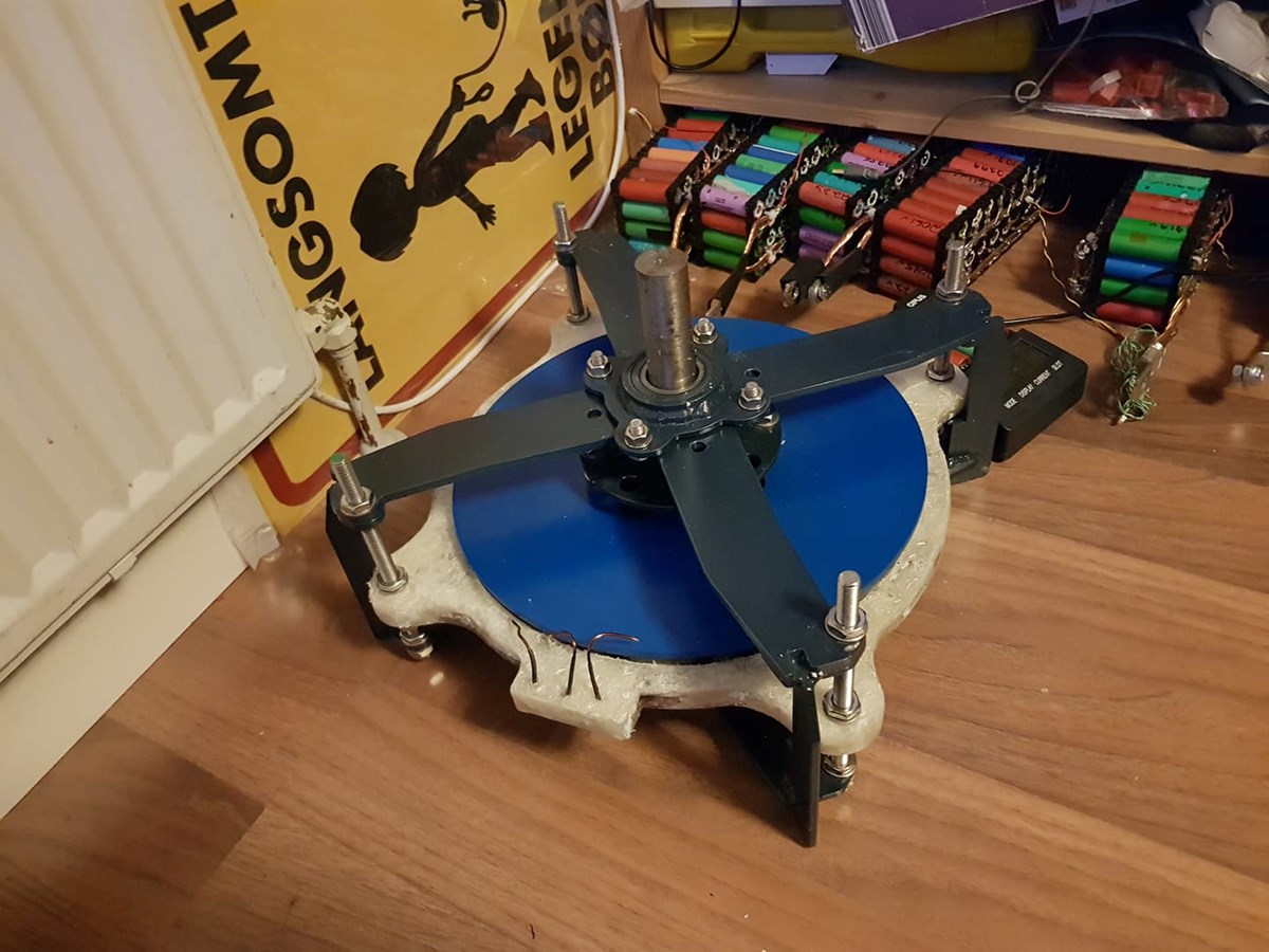

   se hvad postmanden kom med :-)
Hvad koster sådan en fyr?
Mvh
Morten
hej morten den færdige generator ex magneter koster 1789kr. + de 24 magneter som nok står i 2400kr idag
Øj så må vi håbe at den kan lave noget strøm!
