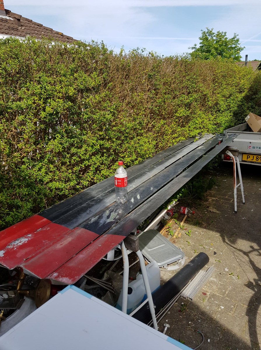

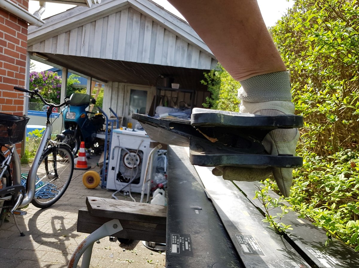

Mit ´lille´ næste projekt består i 3 stk vinger fra en helikopter a 3,5 meter 3 x 98 cm vognbund kryds finer cirkler og et baghjuls leje fra toyta aygo og så den allerede omtalte generator. men savner nogle andre vindmølle nørder at dele ideer med. bare for at gi en ide om hvad vi snakker om er er et billede af vingerne....
Hvor filan finder man lige helikopter vinger? Fordi det var da en smart idé Kan du teste hvor du bor? det ligner et villa kvarter? Hvis du har brug for test plads på landet, så lægger jeg gerne grund til Bor på landet. SOm bremse kunne du jo bruge en bremsecaliber + mekanismen fra en bil EL håndbremse
