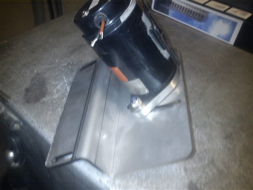

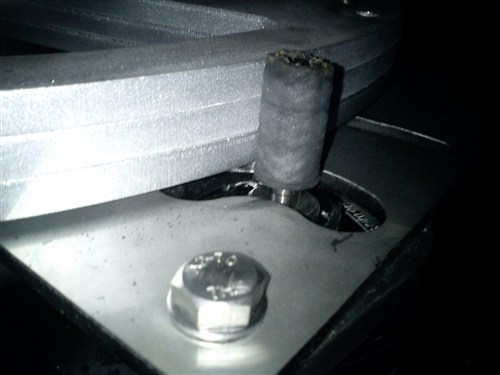

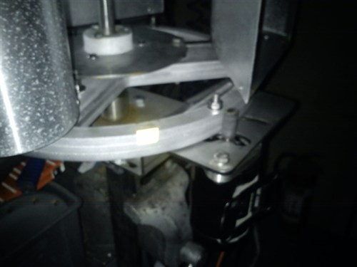

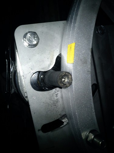

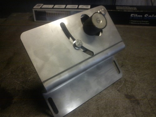

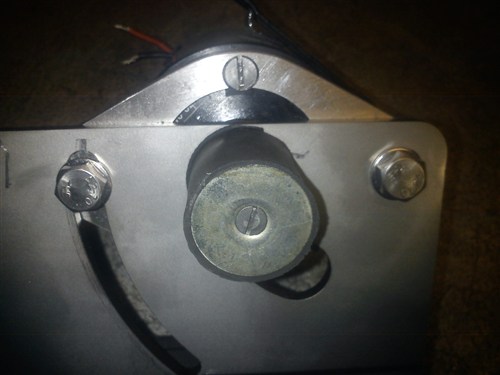

Har lave en gearing på min mølle som jeg har sat billeder ind af tidligere her på siden.
Motoren er en 24v 120W dc motor.
Med gearingen giver den ca.14v og 6amp. ved 90 omdr.
Os så lige et par billeder af gearingen.
