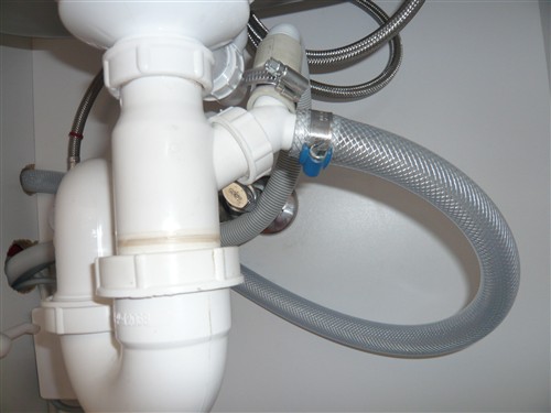

Jeg har vedhæftet et billede af min vandlås - er det en ok måde at lave den på ?

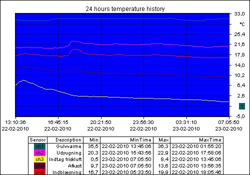

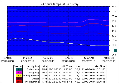

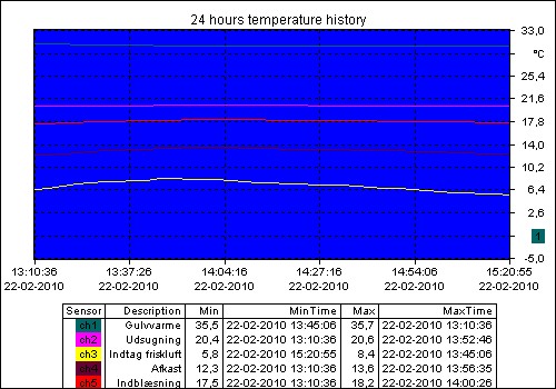

Her er en typisk log fra genvexen. Den forholdvis høje udeluft temperatur skyldes at jeg tager luften fra et tagrum hvor solen har bagt idag... Ps, hvis nogle vil se online data, så mangler jeg et websted op oploade til...
