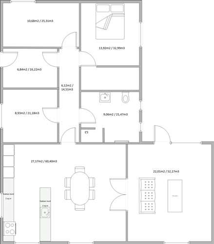

Jeg får lige målt alle rum op med m3 også skal jeg bare poste billedet herinde ?

Til Claus: ja smid billedet på herinde, så kigger jeg på det.

Hermed billede over huset med m2/m3
Hmm det ser ud til den laver billedet mindre så er det jo ikke til at læse - kan jeg sende den på mail ?
Hermed et bud, hvis jeg forstår tegningen rigtigt, så har jeg placeret Nilan over bryggers, hvor der er adgang til kondensafløb.
Pilene angiver ind/udblæsning. "firkanterne" hvor jeg vil placere faste dæmpere på 300-600 mm længde på afgreninger. Der hvor rør krydser hinanden kan du bruge flexdæmpere, men sørg for at strække dem helt ud, og ikke bøje for skarpt. Tegningen kan kun være vejledende, da jeg jo ikke kender de faktiske forhold. Husk også 900 mm lange faste dæmpere mellem rør og anlæg. Lav de langsgående rør i 160 mm, og afgreninger i 100 hhv. 125 mm. Brug t-stykker, og ikke påstik. Det er lettere af få tæt, hurtigere og lidt dyrere. Husk at der er forskel på ind-og udblæsningsarmaturer.
Udsugningsmængderne e rkrav, indblæsningen fordeles proportionalt med rumstørrelserne.
