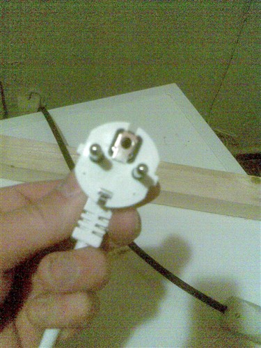

Carsten: Få låget på igen og mål dig frem til hvor fase, nul og jord er placeret. Og monter da stikproppen på vaskemaskinen derefter.

Jeg kan ikke forstå hvad den sorte leder laver sammen med jordforbindelsen så jeg vil lade en elektrikker vurdere om mit kraftstik er som det skal være.
Undrede mig bare over hvorfor der ikke er noget ben til jord i sådan en stikprop. Hvordan kan den så skabe forbindelse til jord??
det er et multistik ala eu forvirring standart.. hvis du brugte f.eks en tysk stikdåse vil du have jord umidelbart fordi der sidder et stykke fjederstål i bunden af de tyske kontakter der sørger for jordforbindelsen.. i DK skal du have fat i et løst ben til at sætte i hullet for at etablere jord.. hvis det løse ben ikke fulgte med da du fik maskinen ka du lige så godt købe et nyt stik med jord og montere det på ledningen :-]

Der findes også en adapter til at montere på stikket.
http://www.av-connection.com/?PGr=1857&ML=1041
Men jeg ville nu vælge at sætte et nyt stik på.

Så må jeg jo ud og købe et nyt stik også, inden jeg kan få maskinen sat til strøm
Men jeg takker for svarene

Schukostikkets hul til jord sidder ikke samme sted som jordbenet på et dansk stik, så den der historie med "at købe et løst ben" er helt ude i hampen.
Bent.
jeg har prøvet en enkelt gang at få fat på sådan et ben,, og ærligt nej jeg har ikke målt mig fren til om det nu osse ville passe...
men nu er jeg jo så blevet klogere og det er sådan set ok med mig.. men det gør jo ikke stikket mere logisk i forkold til det danske regelsæt,
