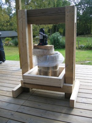

Ps. Til dem der finder det her indlæg fra Google, og gerne vi se min æblepresse / mostpresse, så er her et billede.
-Den er 1100 mm høj og 700 mm bred (plus bredde på benene).
-Top og bund er lavet af 100x100 bjælker. I bunden er der så sat 50x100 reglar på siderne, så det danne er "hel" plade på 300 mm i bredden.
- Jeg havde ikke lige nogle gevindstænger, eller bræddebolte der var over 200 mm, så den er samlet med 120 mm skruer, hvilket dog ikke har vist sig at være et problem. Havde jeg haft dem, havde jeg dog brugt gennemgående bolte til top og bund.
- Selve "kurven" er lavet af en gammel rustfri gryde på 20 liter fra en trykkoger, hvor der er boret huller i både siden og bunden (med ca. 50 mm mellemrum i siden, og en 10 huller i bunden). Man må selv vurdere hvor mange huller man vil lave. Jo flere huller, des svagere bliver gryden, så det er lidt efter hvor tykt gods din gryde er lavet af.
I realiteten behøver der slet ikke være bund i. Det er der ikke på de "professionelle" kurvepressere. Husk skæreolie når I borer, for ellers ødelægger i jeres bor.
Af andre ting jeg har set brugt som kurv kan jeg nævne: En opskåret 11 kg gasfalske, en gammel mælkejunge, en metalskraldespand, en gammel tromme. Hvad som helst cylinderformet, og solidt kan bruges. At finde og bore i "kurven" er klart det mest irriterende ved det her projekt.
- Presseplade en ligeledes lavet af krydsfiner, og forstærket med 50x100 reglar.
-Kassen i bunden er lavet af en lidt krydsfiner, og 50x100 reglar, fordi det var de stumper jeg havde. Der er boret et hul i bunden som saften kan løbe ud af (duh!!). Kassen bliver foret med lidt plastic når vi presser, for det letter rengøringen (og igen - vi prikker lige et hul, så saften kan løbe ud). Nb. Kassen sidder ikke fast.
- En 6 tons donkraft (3-4 tons er mere end rigeligt, men det var den jeg havde). Min er købt i biltema, men både Thansen og Harald Nyborg har dem
- Der er sat en metalplade under overlæggeren, for at donkraften ikke skal mase sig ind i træet.
- Og så mangler der bare nogle afstandsklodser til at lægge ind under donkaften, efterhånden som pressepladen forsvinder ned i kurven.
Den holder som sagt en udnyttelsesprocent på omkring 65-70%, hvis man knuser æblerne ordentligt før man putter dem i kurven. Jeg bruger en decinficeret kompostkværn først, og derefter "rører jeg rundt" i massen med sådan en farve/mørtelblander man sætter på boremaskinen, som jeg har slebet skarp.
Man kan nøjes med at knuse æblerne i en spand, med en bjælke eller lignende. Jeg var dog så glad for at det gigantiske fejlindkøb min billige kompostkværn var, endelig kunne bruges til noget.

Ps. Der skal selvfølgelig en eller anden form for net i kurven. Det kan være ostelærred eller gamle gardiner. Jeg har brugt noget insektnet i nylon, for det suger ikke saften.

Det er ellers en flot presseopstilling!
Jeg har været i gang med tanker om at bruge min værkstedspresse, faktisk principielt mage til din opstilling, men strandede lidt på filtreringen og så baktusseproblematikken.
