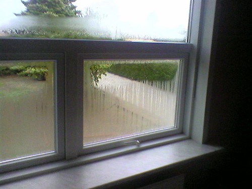

Hvad er grunden til, at der er MEGET dug på vinduerne hver morgen?

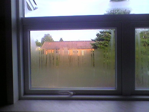

Vinduerne er 2 år gamle, vi lufter ud dagligt, tørrer duggen af hver morgen og har varme på indenfor. Her er to billeder af vores vinduerne i soveværelset. Det er i dette rum og i badeværelset det er værst. De andre vinduer har også dug rundt i kanterne, men ikke så slemt.
Det er altså irriterende, at skulle tørre så meget dug af vinduerne hver morgen. Hvad kan man gøre?

Der er kun en grund til dug på vinduerne, og det er at der er for høj luft fugtighed i rummet.  Så der bliver nok ikke luftet nok ud selvom du skriver det, det kan især være et problem i et sove værelse hvor sengetøjet bliver fugtigt i løbet af natten. Så måske du skulle prøve at hænge dit sengetøj ud til tøring om morgenen. Og så lade et vindue stå på klem om natten, hvilket også er det sundeste klima at sove i.

Det kan blive meget koldt at sove med åbent vindue hele vinteren. så jeg ville finde ud af hvor fugten kommer fra. er billederne taget fra 1 sal? beskriv lidt mere om husets opbygning. jeg kunne godt tro at fugten kommer nedefra.

En menneske afgiver en del væske til omgivelserne i løbet af dagen som manifesterer sig som dug på ruderne i de kolde måneder.
"4-14 liter fugt pr. døgn for en familie"
Prøv at sov i et andet lokale for en nat så vil soveværelset sikkert være fri for dug. Og så har du konklusionen hvor duggen kommer fra

Vi har et hus som havde nøjagtig samme problem indtil vi installerede varme genvinding.
Vi kunne lufte ud som sindsyge men fik aldrig bugt med fugten.
Vores hus er af tidl. ejer renoveret fra a-z. Han havde bare ikke tænkt på ventilation
Løsninger:
1) affugter
2) mere udluftning
3) varme genvinding (bedst men dyrest)
mvh Elo
en anden løsning kan også være at sætte friskluft ventiler i vinduesrammen.

du kan også sove med åben dør ind til soveværrelset og lufte ud med gennemtræk 10 min inden i skal sove.
Fugten kan sagtens komme nedefra, det kan være vanddamp der kommer igennem betondækket eller fugt der trækker op i væggene. ventilation er selvfølgelig en måde at komme af med problemet men. men huset har ikke godt af at "stå i vand"

Huset er fra 1955 og er bygget af betonblokke og troltexblokke. Vi har kælder nedenunder, som vi bruger. Der er derfor varme på i kælderen. Vi har i lang tid sovet med døren åben (der har nemlig ikke været nogen dør, fordi vi er i gang med at renovere ) Det hjalp ikke på duggen.
Hvis vandet skulle komme fra murene eller nedefra.. ville det så ikke være det samme i alle rum?
