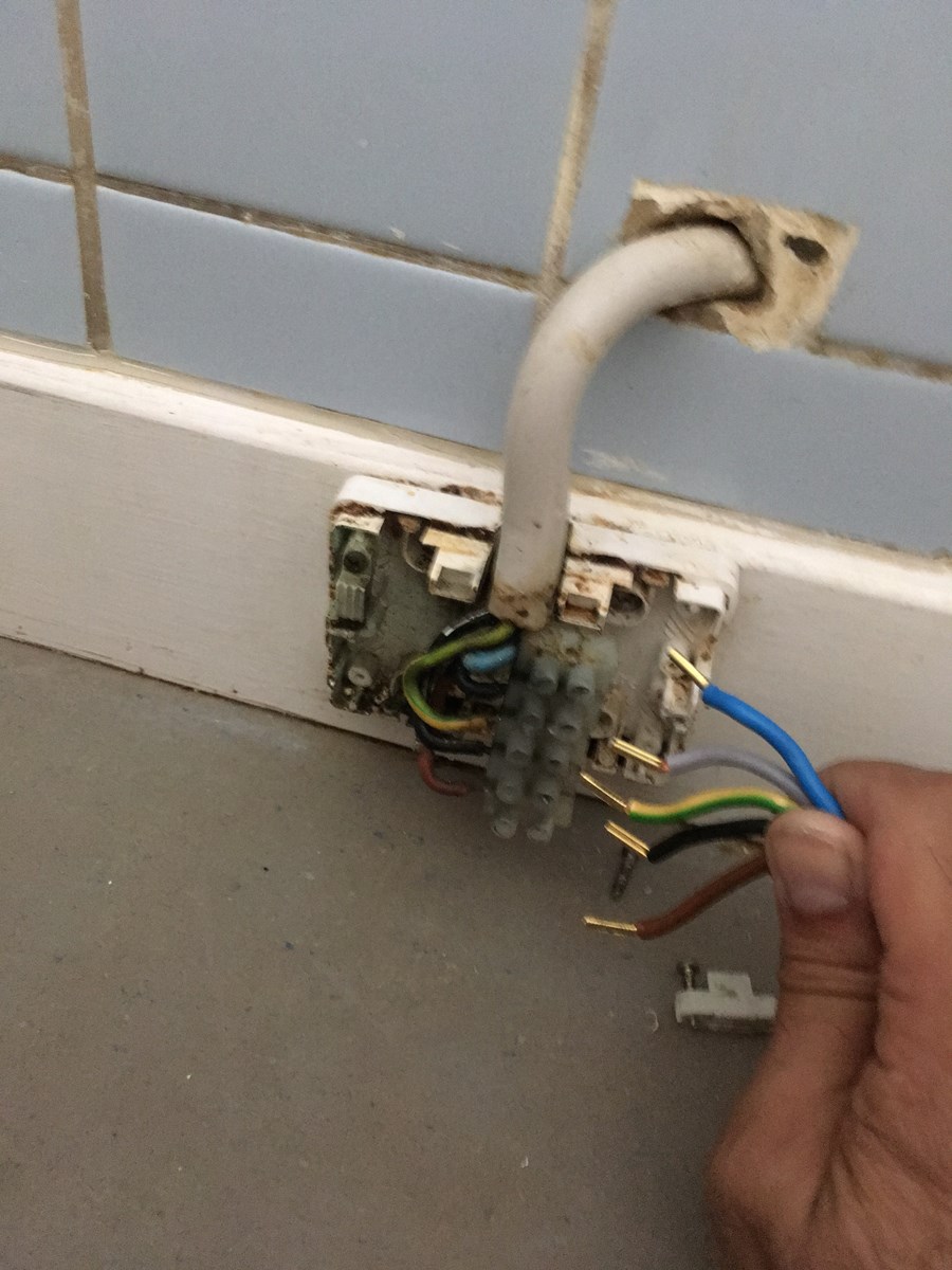

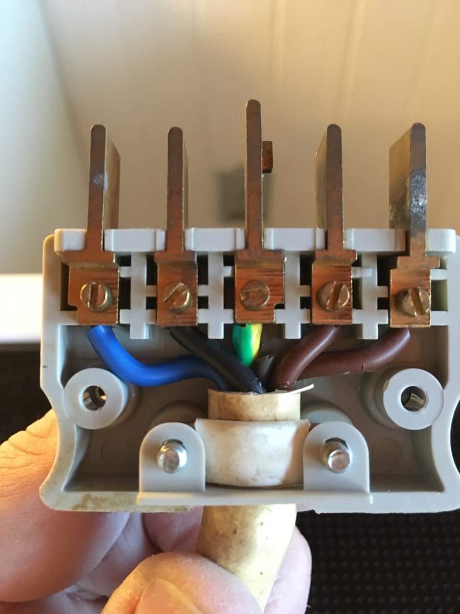

Hej Forum
Jeg har også en udfordring med udskiftning af mit komfur.
Det gamle er monteret med et 5 stik hvor i der er en blå, sort, grøn-gul og 2 brune ved siden af hinaden.
Farverne på de ledninger jeg skal monterer er blå, sort, grøn-gul, grå og brun.
Skal jeg bare montere den grå og brugen tilfældigt i nr. 4 og 5?
S. Fabrin
S. Fabrin
14646 4400
De eneste to ledninger, du skal være sikker på, er den blå, som skal til nul, og den gulgrønne, som skal til jord (gulgrøn), resten er ligegyldig. Så vidt jeg kan se på dit billede, kan du bare montere farveret, så skulle det virke.
