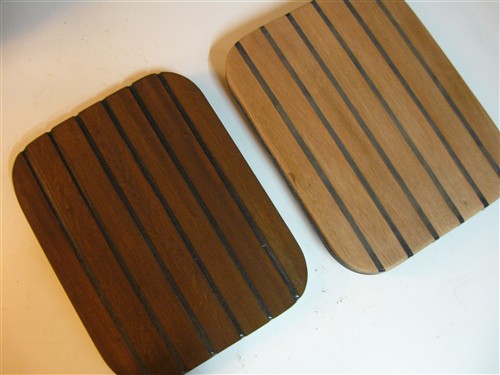

Ja, men det er jo verdensklasse... nu har jeg slebet det første sæde... og al bejdsen er væk!!
Skal jeg bare lade det være sådan, eller kan/skal jeg bejdse igen, hen over nådningerne?
Altså inden jeg lakerer.

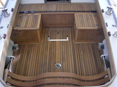

Nu er verdensklasse vel noget overdrevet, så skulle pladen være afsluttet som disse og i superkvalitet, men nogen gange har vi vel alle en tendens til lige rigelig begejstring for egne frembringelser.
ErikChristensen
Nu er det jo sådan, at ironi er godt... specielt hvis andre også forstår den!
"Verdensklasse" er, hvor jeg bevæger mig OGSÅ et ironisk begreb, for noget der måske kunne være noget bedre, uden at være prangende.
Jeg er naturligvis klar over, at man normalt laver fine kanter i teak arbejde på både. Det kommer også til at ske, når jeg skal lave mine kistebænke om et par år.
Men, det bliver helt bestemt i træ, der er mere ensartet end det på dit billede og uden synlige hængsler på lågerne
I øvrigt glemte du at svare på mit spørgsmål
P.S. De svungne siddepladser på billedet er rigtig flotte...

Jeg har vist ikke fulgt rigtigt med i hvilken træsort, men hvis det mod mit råd skal lakeres ( glat når våd ) så brug mat lak med antislent, og hvorfor skulle det dog bejdses. I en båd er det skidt med flader som bli'r glatte når våde, og det vil nok være farligt at sidde på dine frembringelser under disse omstændigheder. Er det teak, så undgå yderligere tiltag.
ErikChristensen
Det var deri ironien lå... det var spild af arbejde at bejdse.... mente bare, at det ville være bedst, da listerne er af mahogni. Så det kunne komme til at ligne teak... det gjorde det bare ikke og iøvrigt trængte bejdsen slet ikke ned i træet
Så det dropper jeg bare igen...
Men, man lærer det vel hen ad vejen...
Jeg har set nogle sæder, der ligner lidt, som er lakerede. De er rigtig flotte og derfor ville jeg egentlig gerne have mine lakerede også.
Men det tænker jeg lige over.
Tak for svarene... og fortsat god weekend...
Jan
Desværre er det flotteste ikke altid det mest hensigtsmæssige. Og i min verden kommer sikkerheden først. Du kan selvf. sikre dig med hensigtsmæssigt fodtøj, men har dine gaster også det. Og hvad med en gang bare tær. Og det nytter ikke at sige, vi sejler kun i magsvejr, for det kan skifte meget hurtigt
