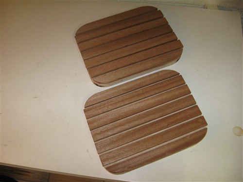

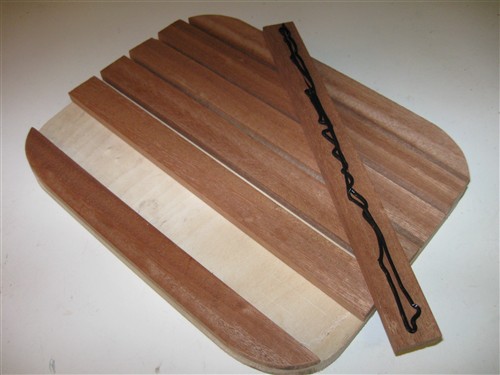

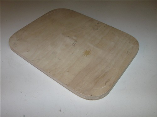

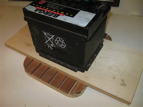

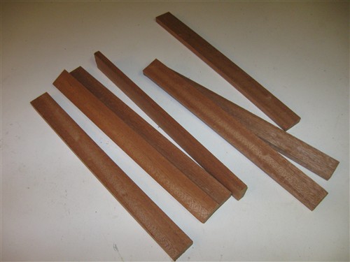

Selvom krydsfiner ikke er køn fra siderne, har jeg alligevel valgt den løsning Regner med at rumpen dækker det meste under sejlads.... og i havn skal de alligevel ligge i kistebænkene
Jeg bejdser krydsfinerkanten med teakbejdse, det samme med mahognistavene.
Til sidst får det hele en masse lag lak... som jeg har lært af Lynæs... lægges den på fra en side
Om jeg laver et beslag til at montere sæderne på klampene eller laver nogle støtter som i Vega sæderne, ved jeg ikke endnu... tror det bliver Vega løsningen
Indtil videre er jeg nået hertil:
Flere billeder følger, når jeg har bejdset, fuget og lakeret

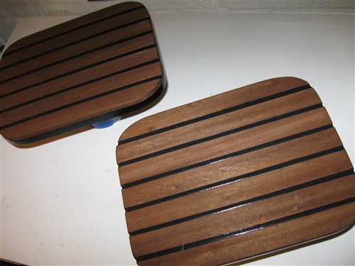

Så fik jeg bejdset og fuget... og Håndværkeren har ret... igen
Krydsfinerkanter er ikke kønne
Derfor har jeg malet dem sorte, det kan jeg godt leve med, så længe jeg ikke skal sidde på klamperne mere
Nu skal der så slibes, fuges lidt i enderne og slibes lidt mere og lakeres og slibes og lakeres og slibes og........
