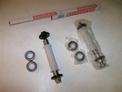

Har samme problem med min bil nr. 2 der er en FIAT Punto fra 1995. Bøsningerne i bærearmene er skurken.
FIAT skifter bare bærearmene, og påstår at der ikke findes reservedele til at reparere med. Det gør der heller ikke på FIATs program, men der findes da heldigvis andre der sælger reservedele til FIAT.
Dette er jo LDS, så...har lige købt reservedele til udskiftninng af bøsningerne. 275 Kr. i Tyskland. Inkl. forsendelse til DK.Til begge sider.
Det du skal lede efter hedder "Querlenker Reparatursatz, Hinterachs".
Jeg købte mine hos Auto-Teile-Pöllath, via e-Bay, men du kan også finde firmaet her:
http://www.atp-autoteile.de/
Artikelnummer på dem jeg har købt er: 10690075, måske passer de også på din Punto.
Har taget et billede af tingene, så du kan se hvad det er jeg taler om.
God fornøjelse med projektet.
Jan

Kender ikke til det med baghjulslejerne, men ved at det jeg tidligere har skrevet om, er en svaghed ved denne model Punto... kender flere der har haft dette problem.
Jan
