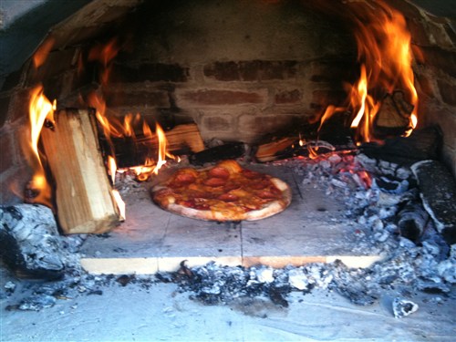

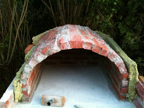

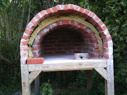

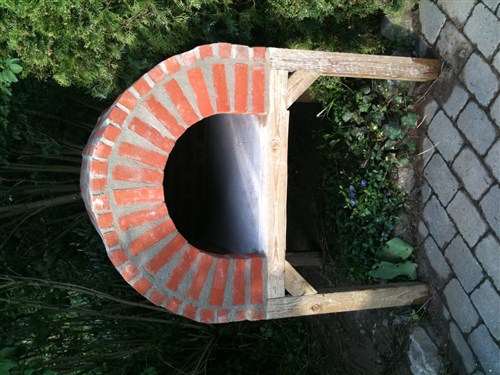

hej jeg er ny bruger på denne hjemmeside, men har læst en masse indlæg. så nu må jeg også betale tilbage. jeg har bygget en pizza ovn, det er godt nok en 3,0 udgave, de første 2 faldt sammen, men man læger noget hver gang. prisen er ca.1000kr med det hele.
kim kok
nu ligger der også bilder på galeri
kim kok
hey Kim
Lige da jeg så dit billede her på siden tænkte jeg at det da ikke var verdens mest imponerende ovn Men på galleriet kan jeg se at den da er faldet meget heldig ud. Godt arbejde
Hvor lang tid tager det at fyre op i den, og hvor lang tid giver du dine pizzaer
Har du undgået revner i den?
mvh jan
Hej Kim
En fin ovn du har fået bygget dig den får du helt sikkert glæde af.
Specielt prisen er interessant, vil dog vove den påstand at den nok ikke holder så længe da det umildbart ser ud til du bruger almindelige mursten og alm. mørtel. Specielt mørtlen er ikke glad for den varme påvirkning, stenene skal nok holde så længe du ikke sprayer vand ind i ovnen for at få mere fugtighed.
Et lille forbedringsforslag ville være at bruge tykkere ildfaste sten i bunden, det gør du kan bageflere pizzaer pr opvarmning af bunden :-)
Med en låge og en god opvarmning vil du også kunne bage dejligt brød i din ovn.
