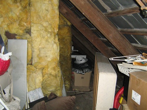

Dette er oppe fra loftet hvor man går oven over døren. Du går lige over døren ved den første rockwool side man kan se herfra. Dvs det er lige under bræde gulvet døren er.
Jeg spørg kun for at blive klogere.
hvad er det der er pakket ind i rockwoll ?
 den bedste håndværker er ham/hende der kender sine egne begrænsninger
Det er forskalning/væg af træ de har prøvet at isolere inde fra loftet. Det må være fra før krigen.
