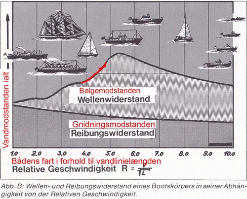

Jeg kan supplere med en graf der (måske) gør det lettere at forstå det med vandmodstand og teoretisk maksimum fart:
Hm og hvad betyder så det?
udad mod højre ---> Skrogets fart i forhold til længden (svarende til de tidligere indlæg om fart og længde af båden)
---> opad  = Samlede vandmodstand = Gnidningsmodstand + Bølgemodstand)
Vandmodstanden stiger naturligvis når skrogets fart stiger - men modstanden stiger ekstra kraftigt der hvor jeg har malet stregen rød - det er den samlede vandmodstand.
Hvad kan vi så bruge det - Jo det gør det lettere at forstå, at man nærmest "sejler op ad bakke" ved en stigende fart
 --- og så først når man oppe i fart så man planer, så falder vandmodstanden igen.
Det kan vi jo se på kapsejladsjollerne og på speedbåde.
Jeg håber at denne tegning kan bidrage lidt i debatten
--- jeg håber at den er forståelig uden mere forklaring.
Hvad mener i andre?
mvh A.

Jeg prøver bare med den graf at illustrere, hvorfor der er en teoretisk maksimum hastighed når man har sejl på en "almindelig sejlbåd".
Nemlig at der kommer en gevaldig stigende modstand - på grund af bølgedannelse om skroget - når farten stiger - og det er det der sætter en grænse for hvor hurtigt man kan sejle.
------ med mindre der er vildt meget med vind / bølger men kan plane ned af eller andet ekstraordinært, der gør at man kan komme ekstra op i fart en gang imellem.
Det var bare det jeg ville forklare med tegningen.
mvh A.
