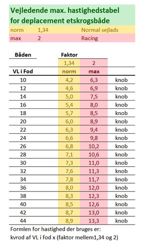

Det hele er tilpasset hinanden. Det er en masse kompromisser. Man kan også lave kølen dybere + højere mast + mere sejlareal, og derved få et lavere tyngdepunkt, men så stikker båden for dybt.
Derfor kan man som tommelfingerregel regne med at vandlinielængden i meter = topfart i knob.
