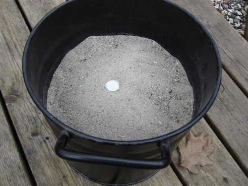

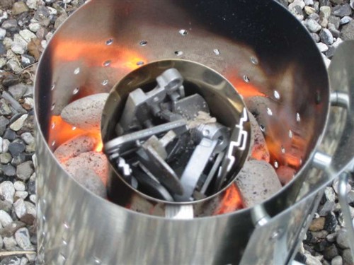

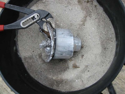

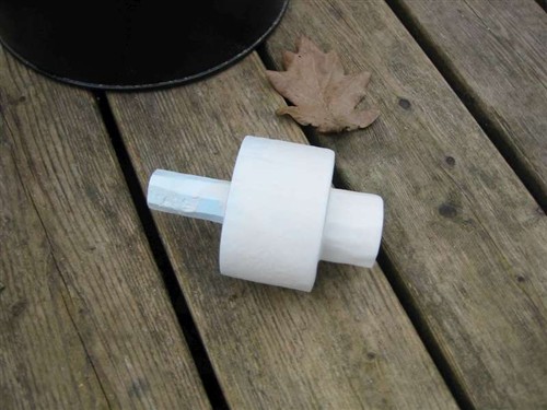

Så skulle der fremstilles en lejeblok i aluminium. Da jeg ønskede at benytte holderen fra Dremel-maskinen skulle den nederste del af lejeblokken være 25mm i diameter og den øverste del med motoren 70mm i diameter. Da jeg ikke lige havde en stor blok aluminium liggende, valgte jeg at støbe en i baghaven!
Opskriften er simpel: masser af grillkul, en grillstarter, en støvsuger som kan puste, en spand med helt tørt sand, en model af emnet lavet i blåt skum dyppet i gips og en bunke skrot aluminium. En timer senere havde jeg et brugbart råemne.

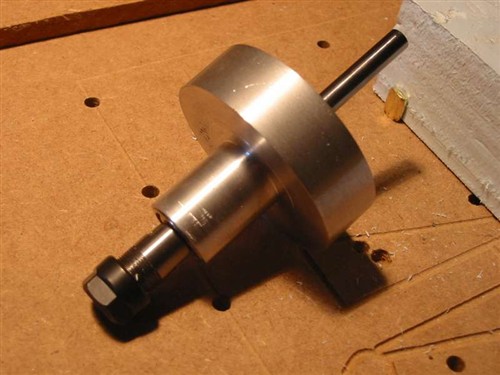

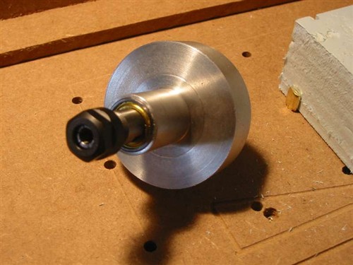

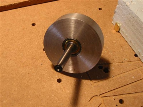

Det støbte råemne til spindlens lejeblok blev drejet ned på mål på en drejebænk, som jeg af og til har adgang til. Det blev drejet prespasninger til tre stk. kuglelejer. To stk. i den nederste ende og et stk. nærmest motoren. Lejerne var 22x8x7 "rulleskøjtelejer" købt hos Skatepro.dk
Godstykkelsen i den nederste del af lejeblokken er ikke ligefrem imponerende, men nødvendig pga. ønsket om at kunne anvende det gamle monteringsbeslag, som den lille Dremel benyttede. Dette beslag passer stramt omkring området med de to nederste lejer og stabiliserer dermed en del. Ikke optimalt, men da dette var et proof of concept, så opstår der nogen gange kompromisser.

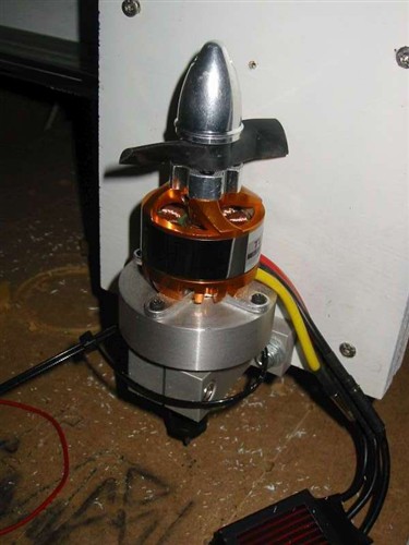

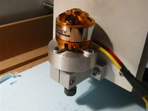

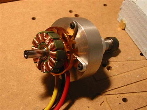

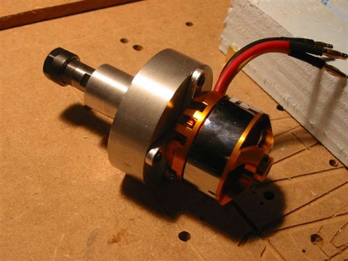

Herefter var det bare et spørgsmål om at montere den børsteløse motors stator på lejeblokken. Statordelen har selv to kuglelejer af ukendt kvalitet og da motorens aksel har samme diameter som den nye aksel, så glider statoren præcist på plads på lejeblokken. Statordelen blev skruet fast vha. det medfølgende monteringskryds. Alle bolte blev sikret med Loctite.
Til sidst blev motorklokken med magneterne presset på ER-11 værktøjsspindlens aksel. Voila!!! Et stk. fræsespindel med børsteløs motor.
En børsteløs motor skal bruge en elektronisk regulator for at kunne rotere, en såkaldt ESC (Electronic Speed Controller). Jeg benytter en 60A model. I et modelfly vil ESC´en være koblet til modtageren, således motorens omdrejninger kan styres fra jorden med senderen. I stedet for denne løsning benytter jeg en simpel servotester, som blot er en lille kasse med en drejeknap, som så kobles til ESC´en. Som strømforsyning benytter jeg en switching mode type med 28V udgangsspænding. Da motoren har en kv værdi (antal omdrejninger pr. volt) på 940 giver det en tophastighed på omkring 26.000 omdr./min.ubelastet.
Spindlen fungerer fortræffeligt. Ved max. hastighed bliver motoren forholdsvis hurtigt varm, men min erfaring er at til de fleste opgaver er ½ hastighed rigeligt. Ved denne hastighed har spindlen arbejdet i flere timer uden tegn på overophedning. Hvis spindlen skal kører ved fuld hastighed skal der laves yderligere køling - mere om det senere.
Støjniveauet er yderst rimeligt i forhold til de fræsemaskiner med "kul-motorer", som jeg har hørt.
Alt i alt er jeg meget tilfreds med min fræsespindel, som er en kæmpe forbedring i forhold til den lille Dremel.

Hej Michael
Det ser rigtig godt ud.
Så mangler du lige at lave en styrring så du kan styre omdr. via Mach3. Samt lave et "closed loop" så motoren holder sine omdr selv om du belaster den (altså indtil motoren ikke har mere at give af)
Rigtig smart med den gennemgående Ø8 aksel
På det tidspunkt hvor jeg havde gang i lignende projekt kostede sådan en BL med styrring +1000kr
Hvis du har tænkt dig at rulle derud ad med +25K omdr så tror jeg du kommer til at kigge efter nogle andre lejer inden længe, men det kommer jo også an på hvad du belaster den med osv.
Det jeg har erfaret med lejrerne er at de ikke kan lide at blive varme, så løber fedtet ud af dem da den bliver tynd som olie.
Hvis jeg skulle komme med et råd så ville jeg lave vertikale køleribber i den flange hvor du montere motoren i. Og evt montere en lille stump af en propel (vi har vist alle en mere eller mindre defekt til at ligge i skuffen ) på toppen af din motor som jo snurre rundt alligevel. Skulle jeg gå endnu videre ville jeg lave en "kasse eller rør" omkring det hele både for at dæmpe den direkte lyd fra motoren men også for at kunne lede den luft propellen ville suge eller puste forbi både motor og "kølepladen" til lejrene...
Bare en tanke
Hilsen
Børge
_______________________________________________________
WoodSign dot dk
Hej Michal.
Du skulle nok bruge spindellejer de er beregnet til store omdrejninger og er med mindre tolerance, samtidig er de som navnet siger beregnet til spindler. Jeg tror ikke "rulleskøjtelejer" er den bedste løsning.
Mvh Jørgen.
Ja, ja, det er godt med jer Selvfølgelig ville superpræcise keramiske lejer da klart have været at foretrække, men som med min CNC-maskine, så har jeg ikke ubegrænsede midler at kaste efter denne hobby, som jo egentligt er født udfra et ønske om at kunne lave endnu bedre ting indenfor en helt anden hobby, nemlig modelflyvning. Mit mål var først og fremmest at afprøve ideen med at benytte en børsteløs motor til at drive en værktøjsspindel uden nogen form for kobling. Og det synes jeg selv er lykkedes ganske godt. På et senere tidspunkt kunne jeg godt forestille mig, at jeg byggede en model med 10 eller 12mm aksel sammen med en stor børsteløs Turnigy motor. Denne udgave kunne så udstyres med kvalitetslejer. Iøvrigt har jeg ikke stødt på udtrykket "spindellejer" før. Hvor kan man eventuelt købe disse?
Med hensyn til kølemuligheder for den nuværende udgave, så tænker modelflyvere i de samme baner, så selvfølgelig har jeg haft en forkortet propel monteret på spindlen. Propellen er kortet ned så den har samme diameter som lejeblokken. Uden på lejeblokke skulle der så monteres et rør af krydsfiner med huller lige omkring motorens køleluftsåbninger. Problemet er at propellen skal være meget præcist afbalanceret for ikke at lave alt for mange vibrationer ved de høje omdrejninger. Grunden til at jeg ikke har gjort mere ved dette, er at fræsespindlen fungerer ganske fint uden ekstra køling, og jeg har i stedet for brugt tiden på at fræse ting ud. Men mon ikke jeg får lyst til at eksperimentere lidt med det igen...
