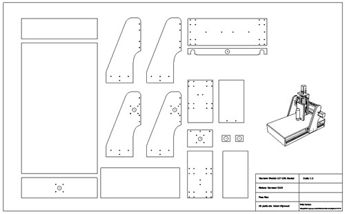

Jeg har ikke adgang til værktøjsmaskiner i den dyre ende, så min CNC fræser skal bygges i 32 mm x-finer (støbeplade) med rundsav og søjleboremaskine. Skabeloner til udskæring og boring fremstilles fra 3D CAD tegning.

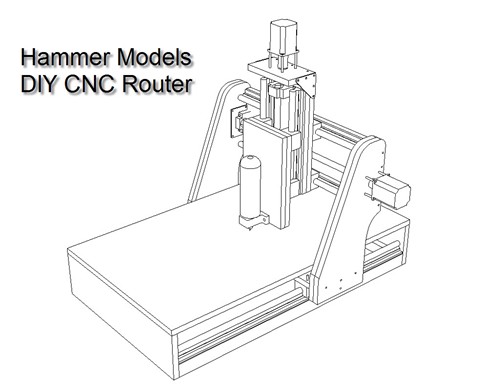

Her er så konstruktionen, som den ser ud lige nu. Husk at jeg er ca. 80% færdig med tegningen, så der vil komme tilføjelser og ændringer.

Tegninger til hjemmebygget CNC-fræsemaskine:
Til dem som skulle ønske at bygge en lignende CNC-fræser, som den beskrevet i denne tråd, kan CAD-filerne downloades fra links´ene i den næste post.

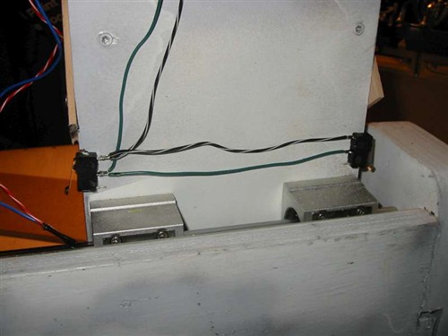

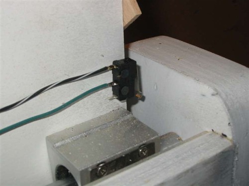

I mellemtiden har jeg fået installeret limit switches og en nødkontakt. Micro switches´ene er koblet direkte til driver boardet, som afbryder strømmen til motorerne uanset om Mach3 kører eller ej. Dette foretrækker jeg fremfor at lade softwaren bestemme, idet jeg allerede en gang har oplevet Mach3 gå ned. Kontakterne er bare monteret med to små blå søm. Jeg benytter de overskydende ledere fra steppermotorerne, som blev overflødige ved serieforbindingen af spolerne. Hvis maskinen kommer til at aktivere limit kontakten stopper den tilhørende steppermotor straks. Man kan herefter manuelt dreje spindlen lidt tilbage igen. Man kan straks mærke, når motoren igen får strøm, idet man ikke kan dreje den mere. Med dette setup er jeg helt tryg ved at lade maskinen arbejde alene i længere perioder.

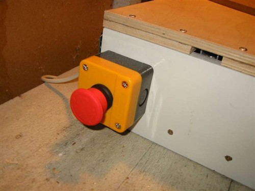

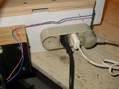

Nødkontakten er koblet sammen med en almindelig 220v stikdåse på bagsiden af maskinen. Stikdåsen leverer strøm til driverboard+strømforsyning, Dremel og arbejdslampe.
Michael Hammer
www.HammerModels.com
Stikdåsen bag på maskinen...

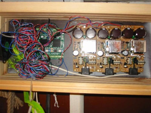

Kassen til elektronikken er flikket sammen af nogle 30mm fyrtræsgulvbrædder. Den mangler bare lige et pænt låg, som selvfølgelig skal fræses ud. En blæser i den ene ende sørger for at køle driver og strømforsyninger. De tre strømforsyninger er paralleltkoblet og leverer 24V. Fuglereden af ledninger vil blive fjernet, når jeg er helt sikker på længden af de forskellige ledninger. Steppermotorernes ledningsbundter er overtrukket med gule plasticstrømper, som både pynter og holder ledningerne samlet. De forskellige ledninger holdes fast til kassen med strips monteret i huller i kassens bund.
