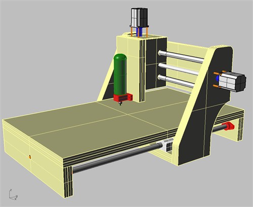

Jeg har ikke adgang til værktøjsmaskiner i den dyre ende, så min CNC fræser skal bygges i 32 mm x-finer (støbeplade) med rundsav og søjleboremaskine. Skabeloner til udskæring og boring fremstilles fra 3D CAD tegning.

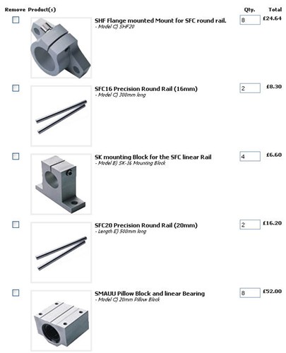

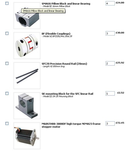

Spindler og møtrikker vil jeg købe hos Maedler. Resten har jeg tænkt mig at købe hos engelske Motion Control Products. Jeg har vedhæftet min bestillingsliste, så I kan se delene. Jeg er noget usikker på stepper motorerne, så kommentarer, forslag og gode råd modtages gerne.

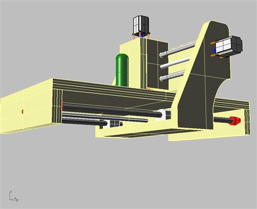

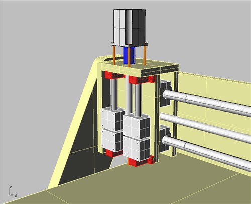

Her er så konstruktionen, som den ser ud lige nu. Husk at jeg er ca. 80% færdig med tegningen, så der vil komme tilføjelser og ændringer.

Indkøbsliste til www.Motioncontrolproducts.com

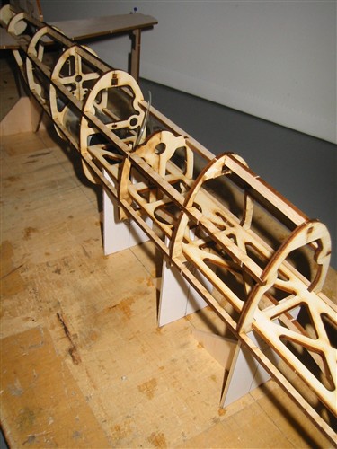

Hvis nogen skulle have lyst til at se nogle af modelflyene og læse mere om dem, så er her nogle billeder og links:
Dornier Do-335 Pfeil:
Byggetråd på RC Groups her
Kyushu J7W1 Shinden byggetråd på RC Groups her
Wasp byggetråd på RC-unionens forum her
God læselyst

Jeg ville måske beef'e dine x akse føringer op til Ø25 og Y til Ø20 hvis prisforskellen ikke er for stor. Det er alligevel et rimelig stort spænd du arbejder med. Du kan selvfølgelig også bare regne på det, men hvem gider det.. :-)
Har du tænkt dig at bruge trapez gevind stænger eller kuglespindler?

Ø25 er dobbelt så dyre som Ø20!!! Derfor valgte jeg Ø20 som et godt kompromis. Dette er min første CNC fræser, og jeg skal først til at finde ud af mine behov. Når jeg begynder at benytte maskinen vil det vise sig, om den kan løse mine opgaver eller om enkelte delelementer skal opgraderes. Det gode ved at få maskinen op og køre er jo, at man kan benytte den til at fremstille dele til den næste maskine...
Jeg har tænkt mig at købe Ø16mm trapez spindler fra Maedler eller Mobra.

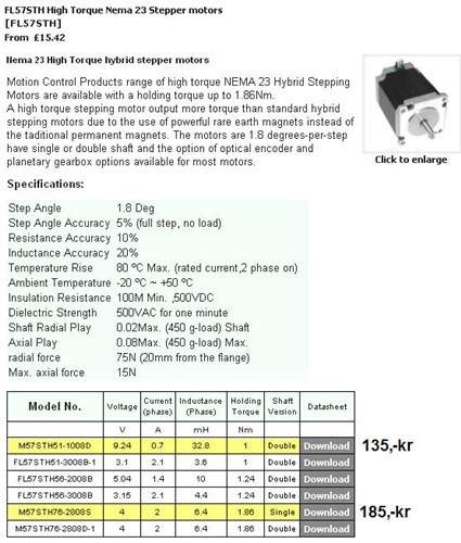

Jeg mangler stadigvæk noget feedback fra folk her på forummet omkring mit valg af Stepper motorer. Jeg regner med at købe tre stk. FL57STH High Torque Nema 23 Stepper motors.
Motion Control Products har to forskellige på lager i øjeblikket. Jeg har markeret dem med gult i skemaet og sat prisen på. Hvad siger eksperterne?

Jeg tror ikke du får stor glæde af Dremel'en som fræsemotor.
Den er OK til håndarbejde, men der er alt for meget slup i spindelen til rigtig fræsning. Ydermere har gevindet omkring spindelen som bruges til at spænde den fast også masser af slup.

Jeg er godt klar over, at en Dremel ikke er den ultimative fræsemotor. Men husk på, at jeg først og fremmest skal fræse balsatræ, som er meget blødt og let. Så Dremel´en er ment som et prisgunstigt udgangspunkt for mine kommende forsøg med CNC fræsning. Jeg har meget at lære om CNC fræsning og min maskines svage punkter vil helt sikkert vise sig henad vejen. Og hvis fræsemotoren viser sig at være et svagt led i kæden, så må jeg skifte den ud med en bedre som f.eks. en Kress. Men her og nu får min Dremel lov til at vise sit værd.

Jeg ville gå efter den store stepper motor. I forhold til dit driverboard, så skal køre dem som bipolar seriel.

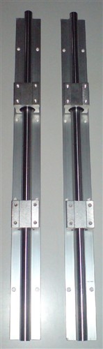

Ang. dit eventuelle deflektions-problem: Jeg har 2 styk 600mm lange, 16mm fuldt understøttede skinner med 4 føringsvogne liggende. De ligger bare og samler støv i skabet fordi jeg ikke fik dem brugt til et andet projekt jeg havde gang i. 600 kr. hvis du er interesseret.
Hilsen Metalsnedker

Tak for rådet omkring valg af Stepper motor. Som med så meget andet udstyr til en CNC maskine gælder tommelfingerreglen: "Vælg den største" næsten altid. Kunsten er at finde "den største" til den rette pris...
Også tak for tilbuddet om de understøttede skinner. Jeg er fristet, MEN 600mm er bare for kort til mit behov, når der skal skæres dele ud til kropssider og vinger. Øv.
