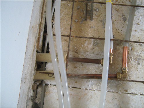

Hej.
Må man godt støbe sit betongulv hvor der er en samling på kobberrør som på mit billede?
Jeg spørg kun for at blive klogere.

Nej. Nu er jeg dog ikke helt skarp på reglerne, fordi jeg tænker at både have set og hørt at hvis du sætter en bøjning på og lodder det sammen i stedet for, kan du på den måde, have en samling som du støber inde - men ingen skruesamlinger som du viser.
Hvad gør jeg så? skal have støbt gulv på onsdag. Hvad koster det ca og få lavet med lodning så?

Du skal regne med at det tager vvséren ca ½ time at lodde dem, husk at fortæl ham hvilken rør størrelse der er, og at det skal støbes ned. Så kan han have det rigtige med fra starten, og du slipper for at skulle betale ham for at hente stumper.
Alt efter hvor langt han har skal du nok regnemed 1-2 timer og 100-200 for matrialer (højt sat).

Men det vil sige jeg ikke må støbe disse samlinger ned i beton gulvet? Selvom det er lavet i kobberrør?

Det er korrekt. Ja du har kobberrør, men så har du din samling. Det er der problemet er at det er en skruesamling som kan skilles ad. Når du får loddet røret, er røret billedlig talt en fast bestanddel uden samling. Du må ikke støbe hen over, så vil du få ballade med forsikringen ved en evt lækage. Men hvis det ikke lykkedes at få fat i en VVSér, laver du en lille kasse rundt om hvor du har samlingerne og støber så gulvet. Så kan du altid støbe det sidste, når samlingerne er lavet korrekt.
Nu skal det jo siges det er fjernvarme rør, og IKKE brugsvands rør. For min vvs mand siger man gerne må når det er fjernvarme rør.

Synes bare der er mange delte meninger omkring det. Det er jo ikke nybyggeri, men renovering. Vi har direkte fjernvarme.

De skal loddes de samlinger du har der når det er direkte fjernvarme. vis der er veksler på altså vis du selv skal fylde vand på så må du godt have de samlinger men ikke noget jeg vil råde folk til
DET SKAL LODDES
ellers ring til fjernvarme forsyningen

Kan ikke forstå det. Nu snakkede jeg med en som har arbejdet i 50 år som vvs, han siger man godt må, når der er tale om renoverings arbejde, og IKKE NYBYGGERI. Der er brugt skæreringe i møtrikken/bolten.

ring til fjernvarmen de kan fortælle dig om bruge conex i gulvet. er 99,9% sikker på man ikke må.
