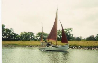

Hej RØR. Bare lige til almindelig orientering , den kutter vi lagde glas på i 1979-80 blev solgt i efteråret for 75000 kr. (billede)
