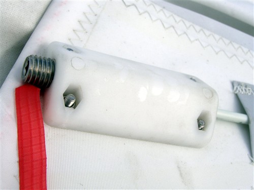

Der sidder et nyere elvstrøm storsejl på med gennemgående sejlpinde. Jeg har dog syntes, at det er for hult eller dybt, så det passer godt med at den forrige ejer har fundet ud af at det er bedre med en let buet mast.
En halv masteprofil brede krumning på masten er et standard trim på en masthead rig, så jeg tror ikke det er noget han har fundet på selv.
Ud over de trimmuligheder Lynæs har nævnt, kan du også se på forspændingen på de gennemgående sejlpinde, der sider som regel en måde at justere denne ved agterliget
Det gør der.. der er pinde hele vejen som er gennemgående. De har alle samme tykkelse og derfor fladt sejl i toppen og hult på midten. Det gør ikke den store forskel om de er strammet eller løsnet. Umiddelbart er de for bløde/tynde i bunden.
