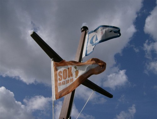

Dermed har vi dels manglet et par vitale lanterner, dels har vi ikke haft noget sted at gøre af vores klubstander, SOK-vimpel og eventuelt gæsteflag.

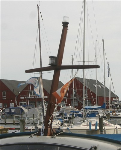

I dag lykkedes det så endelig at få den lanternemast på, jeg har gået og bikset med de sidste tre uger. Der mangler stadig strøm til lanternerne, da der skal trækkes nye kabler inde i styrehuset fra pulten og op til dæksstikket, men Rom blev ikke drukket på én dag, ikke engang hos os.

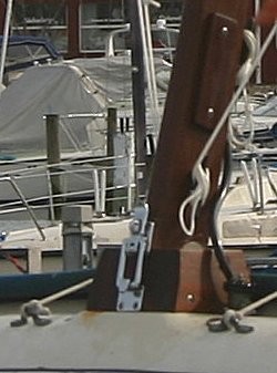

Masten er lavet, så den kan lægges ned med et snuptag (overfaldet på 3. billede skal bare åbnes), hvilket er nødvendigt, når vi f.eks. skal under Sjællandsbroen på vej mod Københavns Havn.
Kabler til lanternerne er ført i en fræset rille inde i masten - den bageste cm. er limet på efterfølgende. Der er adgang til samlemufferne bag de to små dæksler nederst på masten.

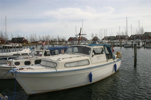

Det har gjort en helt enorm visuel forskel - fra at ligne et afpillet, svensk badekar er hun nu bare et almindeligt, svensk badekar  Eller sagt lidt pænere, fra at ligne en afrigget motorsejler, er hun nu en rigtig motorbåd (hvis vi ellers kan få liv i det gamle maskineri)
