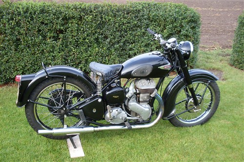

Hej alle..
Her er et billed af cyklen som jeg lovede, der er flere på mc-galleriet.
Mvh.ame
