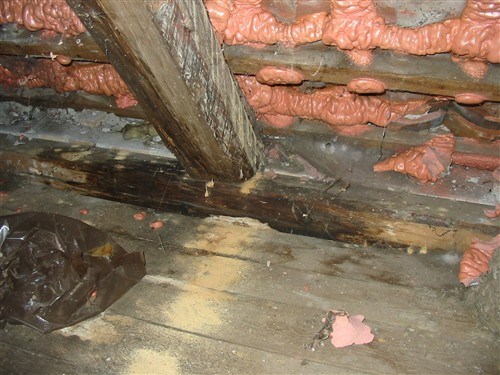

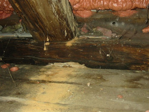

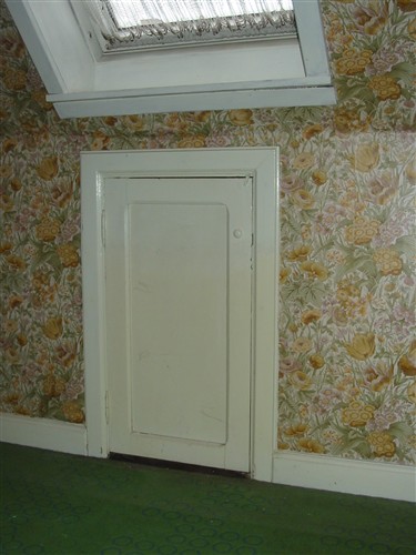

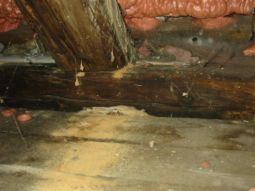

1. I den udnyttede førstesal er der en skunklem. Når man åbner lemmen ser man lige ind i et bunden af et spærfag og fodrem, der er tydeligt mørkt af fugt og hvor der ligger en halvbue af hvid skimmelsvamp på størrelse med en halv underkop titter frem.
Svampen kommer op lige hvor spæret ligger an mod fodremmen.

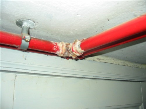

2. I kælderen (fuld kælder) sidder der en bøjning på brugvandet (malet jernrør) med en tyk kage af tæring. Røret sidder under loftet og er fuldt synligt.
Burde dette ikke være set?

ad 2: Den er lige til ESK hvis VVS-installationerne ellers har fået topkarakter - bare spørg dit "normale" forsikringsselskab - den vil de helt sikkert lave en undtagelse for. Desværre bliver der nok noget rod med selvrisikoen, som gør at du ligesågodt kan få det lavet udenom ESK.

Umiddelbart lyder det ikke som skimmelsvampeangreb i skunken, men det kunne være et angreb af trænedbydende svamp, men jeg har jo ikke set det.
Den nuværende ejers svampeforsikring dækker måske i dette tilfælde, da han/hun jo stadigvæk er ejer af huset, og der er normalt dækning til 3 mdr efter udløb af police.

Her er billeder af skunklemmen og to billeder af skaden.
Desuden et billede af et tæret vandrør.
Der er 4 andre lignende tæringer som er helt synlige på samme måde.
