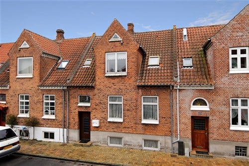

Måske er det et spørgsmål om størrelsen, men vil du ikke mene, at man også skulle lægge Huntonit på min kvist, - se billedet.
Jeg bruger altid huntonit undertag på kvisten også.
Også på små tagkviste så længe der er fald nok.
