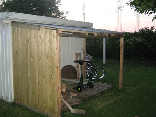

det ser sådan ud, dog med en tilsvarende side som den der er der :) er det okay?

Og med paller for at holde det nederste brænde fri af jordfugtigheden!!
Jamen det er perfekt! Det er noget mere fancy, end det jeg kunne svinge mig op til.
Du skal ikke nødvendigvis stræbe efter at lukke det til i siderne. Jo flere vægge, jo mindre luft til brændet.
Det bedste ville være, om du havde kapacitet til at huse 2 års brændselsforbrug, så det ville være helt "oset" af, når det skulle bruges.
Men at komme heldt ned på 18% fugt, er nok lidt optimistisk. :)
