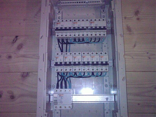

SKal have skifet min eltavle ud med en LK med automatsikringer.
Har den komplette tavle klar, men kan sjovt nok ikke skifte den selv.
Pt ser det ud som på vedhæftede billede...

Normalt siger jeg at en udskiftning af en eltavle koster 3000 kr. inkl moms, arbejdsløn og levering af ny tavle (forudsat tavlen placeres samme sted som den eksisterende) deroveni kommer kr. 1500 hvis målerrammen også skal udskiftes, så har du lidt prisideer at forholde dig til.
-Spørgsmålet er om dén nye tavle du har umiddelbart passer ind i hullet i din væg, ellers vil der blive noget arbejde der også. Uanset hvad så bør opgaven kunne løses på et sted mellem 4-7 timer ca. for en elektrikker. inklusiv afprøvning og lovmæssige målinger.
Nu skriver du at du selv har tavlen, så jeg går ud fra det er en færdig typetestet tavle du har købt, inklusiv lovmæssig dokumentation/ varmeberegning etc. ellers kunne der også godt blive noget der.

Det er en LK PGE150, så den passer ikke i hullet, men det fikser jeg selv.
Den er skam samlet af vores elinstallatør nede på arbejde. Så det skulle der gerne være styr på.

Monteringsmæssig ser den fin ud den tavle ham installatøren har strikket sammen, og til planforsænkning, det skal nok blive godt.

Det ser ok ud, men problemet er jo dokumentationen for at tavlen er ok. Umiddelbart bliver den svær at godkende, da der er mange grupper iforhold til hpfi. Ikke mindst en varmeberegning, tror jeg også bliver et problem med den tavle, men muligvis ligger den lige på grænsen.

Ud over den (tilsyneladende) manglende dokumentation som Sten omtaler ser den umiddelbart fin ud. Hvor sidder din måler egentlig placeret? sidder den udvendig?
Dit forsyningsselskab vil med garanti kræve der indbygges en såkaldt tarifsikring (eller afgifsikring om man vil) i forbindelse med udskiftning af tavlen.
Hvis den skal placeres i din nye tavle kommer det næste problem, da det kræves der er minimum 20% plads til udvidelse i en ny tavle og du dermed vil komme under det.
