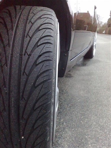

Vil disse fælge kunne være der?
Hey.. Hvordan finder jeg ud af om 165/40-17 dæk på 7x17 fælge kan være på min Lupo? Ifølge Thansens Wheel Guide er der ikke pasningsgaranti på fordi fælgene ifølge den er 1" for brede. Men selvom Thansen ikke garanterer at de kan være der, kunne det jo godt være at det kunne lade sig gøre alligevel. Er der nogen der ved hvordan jeg finder ud af det? Håber nogen kan hjælpe..

Jeg synes da lige du skal læse dit eget indlæg igennem en gang til... Jeg har ikke på noget tidspunkt skrevet om hjullejer eller nedsat vejgreb. Jeg har skrevet, at det vil få indflydelse på bilens affjedring (herunder køreegenskaber), sikkerhed og brændstofforbrug. Og det er korrekt.
Og så skriver jeg ikke som sådan, at det er direkte ulovligt at montere fælgene. Jeg skriver blot, at man risikerer en bøde og efterbetaling af afgift. Det er hvad den lokale VW forhandler fortæller. Jeg arbejder ikke selv hos VW. Et eller andet sted må man da regne med, at de har styr på det, de selv sælger.

Og til dig Besserwisser: Ja ja, de facts du så fint har klippet fra nettet er korrekte. Men det ændrer ikke på, at den dækdimension, du har monteret på dine 7x17 tommer fælge ikke er optimal. Hvis man krænger så smalt et dæk på, som du har valgt, så kan man ikke undgå, at det strækkes. Derved sidder dækkene ikke optimalt på fælget. Dæksiderne krænges simpelthen indad, og du mister derved dækkets gode egenskaber, blandt andet vejgreb.
Hilsen Henriette
Det er muligt, men man mister vel også vejgreb af et smallere dæk. Faktum er at jeg har fået mere vejgreb af at skifte hjul. Om det så var muligt at få endnu mere, hvis jeg fx havde montere 15 eller 16" fælge med et mindre strukket dæk kan godt være. I kan se her hvor strukket dækket er:
Citat: Det er muligt, men man mister vel også vejgreb af et smallere dæk. Faktum er at jeg har fået mere vejgreb af at skifte hjul. Om det så var muligt at få endnu mere, hvis jeg fx havde montere 15 eller 16" fælge med et mindre strukket dæk kan godt være. I kan se her hvor strukket dækket er
Jamen, det ER jo også et smalt dæk du har monteret. Set i forhold til fælgets bredde. Nu hvor du har vovet dig ud i dette, hvorfor brugte du så ikke indersiden af hovedet og monterede dæk med en bredde på fx. 185? Så var det ikke blevet strukket så meget. Jeg forstår ikke lige, hvad der opnåes ved at montere et dæk med kun 165 i bredden??? Fordi det ser sej ud eller hvad?
Hilsen Henriette
Eller kan de 7x17 tommer kun være der, hvis du monterer 165? Synes stadig det er en dårlig løsning...
