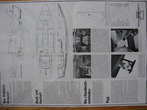

Jeg har flerer brugte sejl liggene da jeg har købt nyt storsejl og en høj smal fog. og en gennaker da det er nemmer at sejle med. på tur sejlads. her er foto af en gammel tysk plaket.
Evita
Alle slags tak og skumsprøjt for spilermål ... helt perfekt med så præcise mål :-)
Jeg har i øvrigt en lidt slidt, men ellers pæn udgave den tyske reklame i en dansk version :-)
