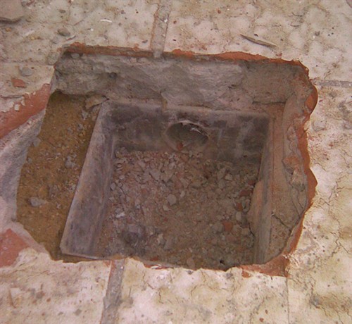

kan du ikke tage et billede lidt længere fra hullet (evt. med cm mål) så jeg kan se hvor meget plads der er ind til væggen eller hvor røret går hen, så kan jeg lige lave en tegning til dig. du saver den gamle skål af, sætter en bøjning på og støber et nyt og godkendt gulvafløb ned i gulvet i plan med gulvet, det er utrolig nemt, men om du selv må gøre det ved jeg ikke
, jeg har selv gjort det på begge vores badeværelser samt bryggers.
alt det der med at sætte noget sammen og lime ting under gulvet vil jeg gå helt væk fra, tror ikke det giver andet end problemer.
