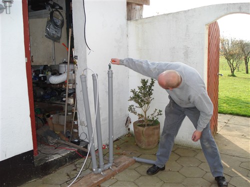

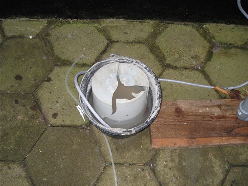

Det med brint er faktisk ikke så svært, ved + dannes der ilt, og ved minus dannes der brint, tænk på et bilbatteri, der advares jo mod knaldgas, og knaldgas er i bund og grund brint.
Jeg har vedhæftet et par billeder af min mølle, og et af brintanlæg'et.
Problemet er at lagre brinten til de dage hvor der er koldt, og brinten skal brændes af i en gasovn, men det har jeg et par ideer til

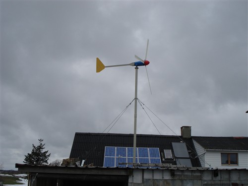

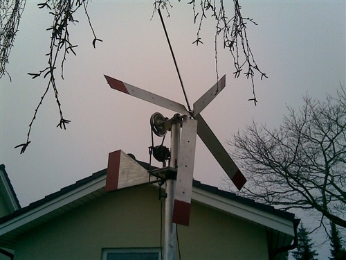

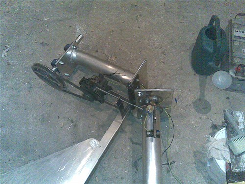

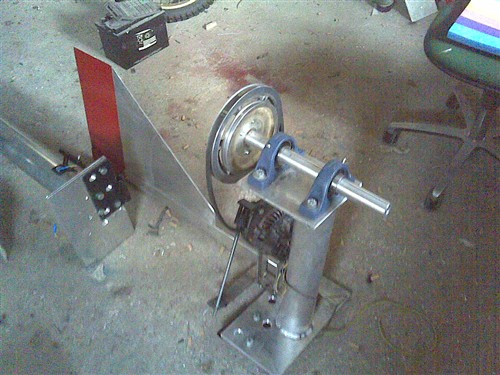

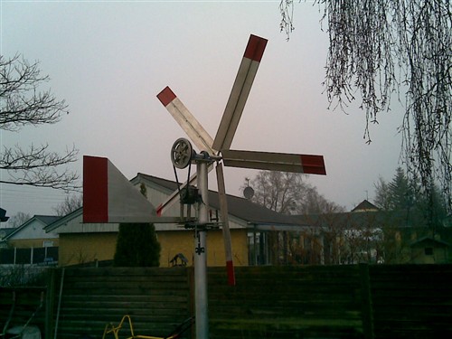

Her er nogle billeder af mit projekt, jeg har fået den sat op men ikke afprøvet da det hverken blæser, men har heller ikke helt styr på alle forbindelserne endnu.. håber det kommer
Det ser da ikke helt tumbet ud, der er muligheder i det. Tror du ikke at du skal beskytte selve generatoren mod regn, bare så det ikke lige pjasker ned i den.
jo det havde jeg faktisk tænkt på, men kom fra det i min iver efter og få stillet den op, men jo jeg skal have lavet en lille kasse uden om, men igen, jeg ved stadig ikke om det virke, så venter lige lidt endnu, det kan jo være den skal geares om. Har også en ekstra generator til og ligge, som reserve hvis det går galt..
