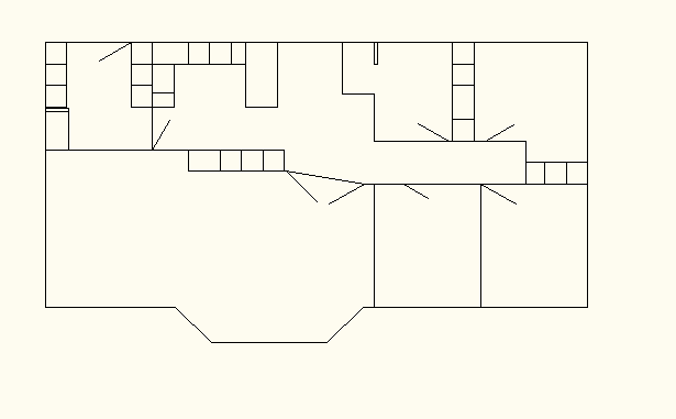

har her vedhæftet en tegning, håber det er til at tyde
Her er et forslag til ventilationsrør.
Rød er udsug, blå er blæs.
Den eksakte placering af armaturer er op til dig, men ikke lige ved siden af sengen!
Foreslår KIR100 armaturer i værelser og KIR 125 i stue og alrum. KIR er delvist retningsbestemt, så hvis du mod forventning oplever træk, kan armaturer tages ud af fatningen og drejes.
Du suger gennem KU 125 i bad og køkken og KU 100 i bryggers og stue.
Årsagen til at suge i stuen er rummets størrelse, for at få fordelt luften ordenligt.
"Firkanterne" på rørene er lyddæmpere. Foreslår du monterer en 900 mm dæmper på hovedrør, og enten en flesibel eller fast dæmper på 600 mm ved de viste udtag, så du ikke oplever lyde vandrer igennem rørene.
Lav hovedrør i 160 mm rør, og afgreningerne i 125 hhv. 100 mm.
Husk at placere anlægget, så du kan føre kondensafløb ned til kloak.
Monter så vidt muligt rør på spærfødder med patentbånd.
Få anlægget reguleret ind bagefter.

Blæs 20 i værelser og 50 i køkken og stue
Bemærk at der suges mere end blæses, det sikrer at du ikke presser fugtig luft ud i husets konstruktioner.
God fornøjelse.
