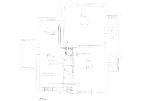

Kan jeg evt få dig til at se på nogle tegninger af herlighederne, hvis jeg uploader dem hertil?
Jeps, smid dem bare på...

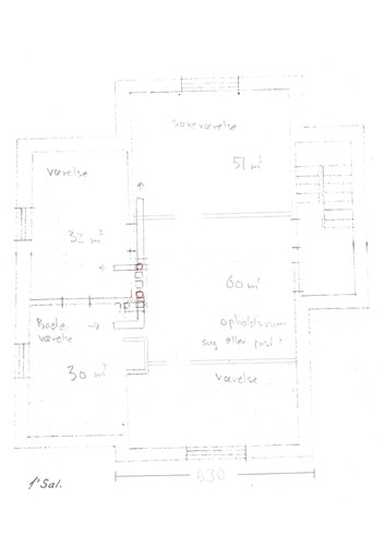

Hej Karste, Så er filerne fundet og uploadet :-) Huset er fra 1894 og i 3 plan. på 1. sal er loftet ført til kip. Der er nogle ventilations-kanaler i midten af huset, der går fra kælder og hele vejen op. Jeg har placeret to hovedrør på 160mm i to af kanalerne inden vi lagde nyt tag. Det er meningen at ventilationsanlægget skal være i kælderen. Jeg tænkte på at reducere ned til 100 mm ind til værelser, stuer og køkken vha. påstik eller T-stykker og 125 mm i det store badeværelse som du beskrev. I køkken alrum og toilet i stueplan bliver loftet sænket ca 25 cm så der er plads til rør og dæmper. På 1. sal kan røret til soveværelset placeres i tag-isoleringen.
her kommer tegningerne igen som pdf.
Kravet vil være ½ luftskifte pr time, så hvis det skal laves "rigtigt", skal der ca. 120 m3 i stueetagen og 100 m3 på 1. sal pr time.
I stueetagen laver du en 125 mm afgrening på indblæsning med en lyddæmper på mindst 600 mm længde
Herfra laver du tre 100 mm afgreninger til stue og spiseplads, de skal senere reguleres ind til ca. 40 m3/time. Hvis du har særlig skrappe krav til lyddæmpning kan du i stedet montere dæmpere på de 3 100 mm afgreninger.
udsug, en afgrening på 125 mm, med 125 mm armatur til køkken med 100 mm i toilet her kan du med fordel montere lyddæmper separat, så man ikke kan høre toiletlyde i køkkenet. reguleres ind til 80 hhv 40 m3/time
På 1. sal:
Kan ikke overskue dine muligheder for rørtræk, men du skal satse på 100 mm indblæsning i de 4 opholdsrum, træk 125 mm rør rundt hvis det er muligt. de 4 dyser skal senere reguleres ind til ca 25 m3/time lyddæmpning som i stueetage
udsug 125 mm i bad 100 m3/time
I kælderen bør du montere en flexibel lyddæmper mellem anlæg og rør, plus en 160 x 900 mm dæmper på hovedrør. Overvej også flexible dæmpere til indsug og afkast, hvis de er i "jordhøjde" de er ikke dyre, og støjen kan være æns også for naboen.
Anlægget bør reguleres ind til  ganske let undertryk, for ikke at presse fugtig luft ud i konstruktionerne, men ved ikke hvordan det vil påvirke brændeovnen. Du kan jo også overveje at sætte en 100 mm sug i kælderen, der reguleres til 20-30 m3/time
