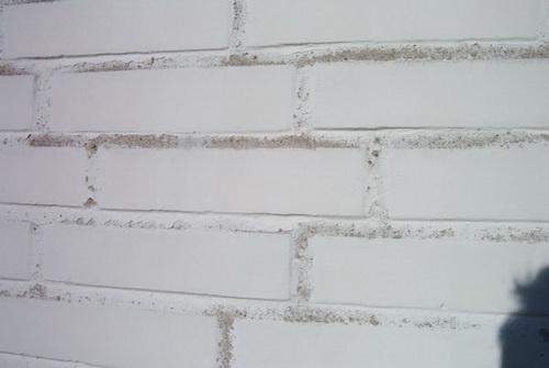

Hej Mur & Maling. Jeg har fulgt med i denne tråd, og må indrømme, at jeg (uden egentlig teknisk faglig indsigt i problemstillingen) umiddelbart finder din version mest sandsynlig. Jeg står i samme problem som Nikj_dk. Mit murværk ligner til forveksling det første billede du har postet, og jeg er meget interesseret i at høre hvordan du bar dig ad med afrensningen? Kemisk eller?

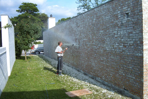

Deres website er nede lige i dag, men jeg vedlægger lige et billede om hvordan sådan en ser ud – der skal lidt af en ”jydekrog” til at køre den lovligt, men jeg vil tro at de kan blive leveret over alt i landet.
Skal du afrense et helt hus skal du regne med at have den i 2 weekender og I skal være 2-3 om at køre med anlægget for at kunne køre kontinuerligt, for den trykke med op til 600 bar og man bliver fuldkommen smadret i armen af at trykke imod
Sådan et anlæg kan faktisk jævne en mur på nul komma fem og gemmicken går ud på ikke at spule hårdere end at fugerne stort set holder, men stadig at få malingen af.
Ud over det skal du regne med at bruge et sted mellem 30-40 m3 vand, meget havner jo selvsagt i muren men forsvinder på 2-3 dage og man kan ikke se det på indersiden

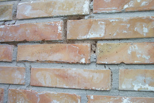

Når man er færdig vil der være en masse løst fra fugerne der er forsvundet, den måde jeg løste det på var at tage noget finpuds og en muresvamp hvor jeg så arbejde finpudsen ind i de små huller og ujævnheder der var i fugerne men stadig kunne vaske murstenene rene – dette ud fra devisen at man altid skal lave en svagere reparation end det oprindelige.
Omkring 150 m2 mur fik jeg afrenset på 2 weekender men der er så lige de der 3-4 km fuge man lige skal have fixet.
Der var jeg så ikke så ”flittig” så det tog lidt længere tid, men det kan laves også på et par weekender … om end man nok ikke skal være lige så grundig som mig, for jeg kørte murværket over med en excentersliber efter finpudsningen for stadig at have fuldkommen clean mursten før malingen.
Jeg vedlægger et par billeder om processen og resultatet – hvor den originale vandfaldsfuge og det hele er intakt.

Vand ved sokler er egentligt ikke det store problem, dels sluger murværket en hel del af vandet og med et vandtryk på ca. 300-350 bar (den kan trykke 600 bar) så forstøves vandet og en meget stor del af det forsvinder ud i den blå luft og bliver ganske enkelt blæst væk som en damp sky eller fordamper - det er jo 90-95 grader varmt.

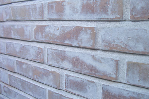

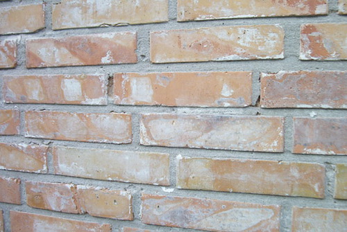

Jeg vedlægger et par billeder på nænsom og knapt så nænsom afrensning og det mulige endelige resultat når muren står klar til maling.
