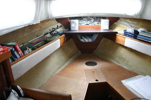

Vi var på båden i går - fik langt om længe fjernet den inderbeklædning, som har hængt som sørgeflor, siden vi købte hende.
Vi har talt om flere forskellige erstatninger - nålefilt, noget af det 'gulvtæppe', der ses på båd- og campingmesse, den ægte vare, som koster spidsen af et bruttonationalprodukt...
Og vi er kommet frem til, at med vores 'forbrug' af ture, dvs. vi overnatter ikke forår og efterår, kan det være lidt ligemeget med isoleringsværdien.
Så vi overvejer, bare at male hende indvendigt, i en farve a'la udvendigt, noget rå-hvidt eller lignende. Men hvordan ville I gribe sagen an? Tænker på afrensning af det gamle 'snaller' fra inderklædningen, priming og endelig den egentlige farve. Skal vi pille hylderne ned for at få et rigtig godt resultat, eller kan man male udenom?
Eller har I nogle helt andre idéer til finish'en?

Hej Albino hvis du " bare " maler, kan du risikere at kondensvand vil drive nedad det malede, der er jo ikke indstøbt isolering.

Om i vil hive hylder ned er jo et tempramentspørgsmål. Med en lille malepude med små hjul på, kan man male pænt og helt til kanterne.
Jeg ville ikke hive de hylder ned....

Jeg ville heller ikke anbefale dig at male det, dog syntes jeg det er lidt underligt at der ikke er gelcoat på i kahytten i stedet for den rå glasfiber.
Men du kunne lime gulvtæppe på (syntetisk) jeg bryder mig ikke så meget om nålefilten da jeg syntes den virker for hård.
V.h. Håndværkeren
Den rå (og måske malede) fiber indvendig har jeg da set på mange både. Men det der var klistret på var det fra fabrikken eller?? og hvad med limrester på fiberen?? Tænker her på om det kan males over eller om du skal i gang med noget hidsigt for at fjerne limrester??

jeg vil foreslå at du prøver at se på det skumvinyl som man også bruger som rufbeklædning,det er ca.3mm. tykt og rigtigt lækkert at arbejde med,og det blir rigtigt flot,og det er nemt at tørre af, og det trækker ikke kondens , det er ganske vist ikke billigt,men det er jo heller ikke så mange m2 du skal bruge.

Da vi fik elanen, var den beklædt med noger lyst stof med skumgummibagside.
Skumgummien var efterhånden smulret helt , og stoffet hang i gardiner.
Vi hev det ned, skrabte den resterende skumgummi af, og gav fiberen en tur med en stålbørste for at fjerne de sidste fnullermænd.
Vi havde hos en tæppemand købt en rest lys tæppe med ca 10m.m. luv, og gummibagside.
Tæppet blev grovskåret og limet på den rå fiber, og derefter skåret rigtig til.
Vi er i båden lige så snart vi har fri, og sover der forår og efterår, og kan ligge op af tæppet uden at mærke kulde, og kondens har vi ikke mærket noget til.
Skipper har desuden beklædt magasinerne indvendig med glasvæv, og derefter malet med vådrumsmaling, og det ser dæle.. godt ud, og er nemt at holde rent.
Måske en ide.
Mvh Ole

Det var den oprindelige inderklædning, der sad på - noget syntetisk med en totalt smuldret skum-bagside, som der desværre sidder nogle rester af på fiberen, så vi skal nok i gang med stålbørsten og støvsugeren, inden vi kan lime noget nyt på.
Det er jo ikke mange kvadratmeter, det drejer sig om, men nogle skæve stykker, derfor ville vi gerne have noget, der ikke kostede det hvide ud af øjnene, og hvor vi kan tillade os at frådse lidt i den indledende fase.
En helt anden detalje - køjerne er lige omkring vandlinien, vil det give problemer at lime noget op, når hun ligger i vandet? Tænker på temperaturforskellen mellem fribord og det under vandlinien.

Jeg har udskiftet inderbeklædningen i min båd (31 fod sejlbåd) med det ovenfor nævnte skum. Oprindeligt var brugt en selvklæbende sandwich-konstruktion med skum i midten og en glat film indvendigt. Men som det også er nævnt ovenfor, så smuldrer skumplasten, og det hele falder ned i flager. Uheldigvis så er det selvklæbende lag ikke så venligt at falde ned og slet ikke jævnt. Det er så godt som umuligt af fjerne mekanisk, idet det opfører sig som tyggegummi i en tegnefilm - det bliver ved med at hænge fast i glasfiber og værktøj. Kraftige opløsningsmidler kan fjerne det, men det er ikke rart at arbejde inde i en båd med store mængder cellulosefortynder, det er både farligt at indånde og meget brandfarligt. Men 3M har noget opløsningsmiddel der kaldes "Industriel afrenser" baseret på citrusskaller. Det kan købes både litervis og på sprayflaske. Det blødgør og opløser limen og så kan der skrabes rent med en skarp Bacho-hårdmetalskraber. Og efter afvaskning med grundrens og skuresvampe er der efterhånden en overflade som man kan tro på at ny lim som fx. Rilacol kan binde på.
Stort arbejde - ja - men resultatet er blevet godt!
