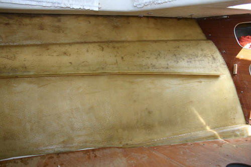

Vi var på båden i går - fik langt om længe fjernet den inderbeklædning, som har hængt som sørgeflor, siden vi købte hende.
Vi har talt om flere forskellige erstatninger - nålefilt, noget af det 'gulvtæppe', der ses på båd- og campingmesse, den ægte vare, som koster spidsen af et bruttonationalprodukt...
Og vi er kommet frem til, at med vores 'forbrug' af ture, dvs. vi overnatter ikke forår og efterår, kan det være lidt ligemeget med isoleringsværdien.
Så vi overvejer, bare at male hende indvendigt, i en farve a'la udvendigt, noget rå-hvidt eller lignende. Men hvordan ville I gribe sagen an? Tænker på afrensning af det gamle 'snaller' fra inderklædningen, priming og endelig den egentlige farve. Skal vi pille hylderne ned for at få et rigtig godt resultat, eller kan man male udenom?

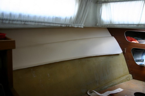

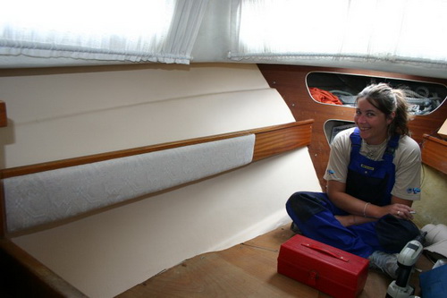

Så kom vi lidt videre.
Bagbord side er blevet beklædt, og det ser - synes vi selv - rigtig nydeligt ud. Styrbord ordner vi i morgen, om vejret vil. Desuden er vi ved at få syet nye hynder i marineblå, og ryglænene skal også ombetrækkes i samme farve.

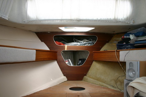

I løbet af dagen har vi fået et par ekstra idéer:
* Det grimme, trekantede skot i stævnen skal også have en gang beklædning.
* Der skal sys et par forhæng (samme stof) til udskæringerne i den.
* Der skal opsættes blåt fortøjningstov til at dække samlingerne.

Og hvad angår Elizabeth - hun er smukkest i overall med lim i hele kraniet - det er en kone, man kan bruge til noget *SG*
