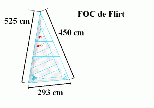

Jeg fandt nogle sider i Frankrig da jeg søgte på flirt 20 og gættede mig til noget der lignede et forum..
Så midt i alt det franske, for mig, volapyk, lavede jeg et indlæg på engelsk.
Et par dage efter fik jeg så en personlig mail fra ejeren af hjemmesiden, og han skrev at han ville hjælpe mig..
Idag har jeg så modtaget et lille gif billede med de rigtige mål på som jeg vedhæfter hvis nogen har lyst til at se det.. .
Men rart at kunne finde resultater med et lille skub i den rigtige retning.
